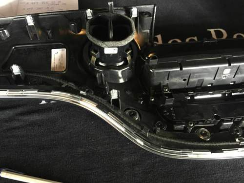

ich hätte da mal eine Frage. Ich bekomme eine V Klasse am Montag... Alles super, bis auf das Holz-Dekor, was einfach absolut nicht meins ist. Ich habe jetzt die Möglichkeit die Zierleiste im Cockpit zu tauschen gegen eine Doppelstreifen-Optik. Leider hat diese keine Ambientebeleuchtung dran. Ich dachte jetzt, dass man das sicher von dem Holz-Dekor abmachen kann, und anschließend auf die neue Zierleiste "draufsetzen" kann... oder ist das Lichtband und die LEDs fest verklebt ect. sodass man es nicht ohne weiteres abbekommt? So wie ich das sehe, müsste die Vorrichtung für das Lichtband auf allen Varianten der Zierleisten vorhanden sein, oder? Vielen Dank schonmal für die Antworten!
Vielleicht können die, die den Umbau schon gemacht haben, kurz erklären, wie das bei denen war. Danke!
Liebe Grüße
Simon
Lichtband ist am Zierelement eingeklipst.
Ob diese Halterungen jedoch bei dir vorhanden sind kann ich nicht sagen.

Hi @speedy0404
Vielen Dank Dir für dein Feedback!
Schau mal die Bilder im Anhang... das müssten doch die Befestigungen sein, oder?
Ich denke ich werde es einfach mal wagen...
@Simonhoechst schrieb am 11. Mai 2019 um 12:17:21 Uhr:
Hi @speedy0404
Genau da kannst du den Lichtleiter einklipsen.
Viel Erfolg

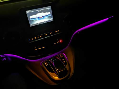

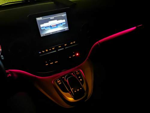

kann Ich bin durch dieses Beitrag über die Ambientebeleuchtung auch auf die Idee gekommen, dies bei meiner neu erworbenen V-Klasse nachzurüsten.
Das Gute war, dass meine aus den ersten Baumonaten stammt, und da offenbar die Lichtleiter noch mit montiert wurden, obwohl es nicht mitbestellt wurde?!
Da ich mich nicht auf eine Farbe festlegen wollte, habe ich mir einen 12V RGB-Controller bestellt.
Bei denen muss man allerdings aufpassen, da sie eigentlich für die LED-Streifen gedacht sind. Diese haben meistens eine gemeinsamme Adode, also Plu, und geschaltetes Minus.
Die meisten, leider auch die helleren RGB-LEDs haben allerdings eine gemeinsamme Kathode, also Minus!
Da muss man beim LED-Kauf drauf achten!
Mir reicht die Helligkeit der RGBs aus.
Es ging auch alles recht einfach und schnell.
Angeschlossen habe ich den Controller am Zigarettenanzünder. Die LEDs gehen also sofort an, sobald die Zündung an ist.
Die Farben kann man stufenlos durchschalten.
Img-20191219
Img-20191219
Img-20191219
Sieht klasse aus, hast du auch Fotos vom Einbau gemacht?
Bilder vom Einbau gibts hier ja schon genug. Darum hab ich keine gemacht.
Die Leitungen zu den LEDs kann man wunderbar in die originalen Halter der Abdeckung einklipsen. Man darf halt keine zu dicke Leitung nehmen.
Da ja unter dem Bedienteil fürs Navi mehr als genug Platz ist, kann man die Leitungen ganz einfach nach unten ziehen.
Dann die beiden seitlichen Abdeckungen und die darunter liegenden Schrauben der Mittelkonsole entfernen, ebenso die beiden Schrauben in der hinteren Ablage, und man kann die ganze Mittelkonsole nach hinten weg ziehen.
Da findet man dann auch die Leitung zum Zigarettenanzünder. Und natürlich auch ein Plätzchen für den Controller.

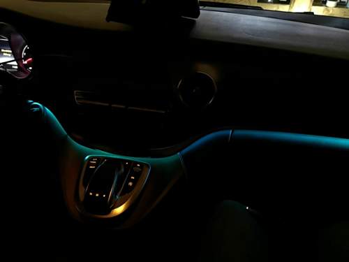

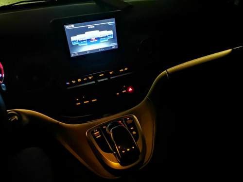

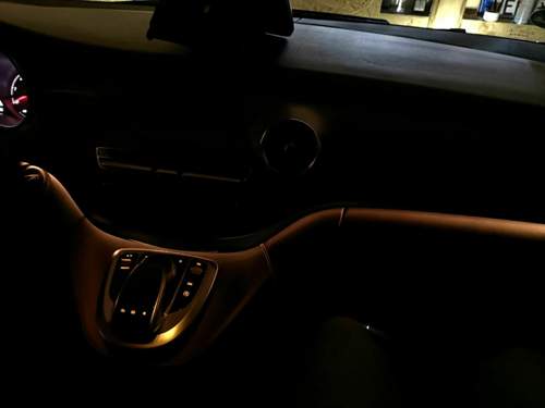

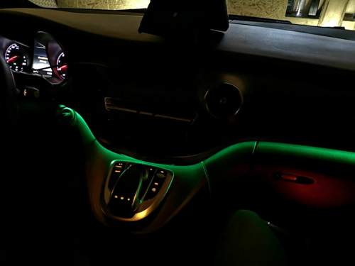

Da ich die Lüftungsdüse lonks neben dem Lenkrad nicht abbekommen habe, hab ich auf die 5cm Lichtleiste verzichtet. 😉
Und noch mal ein paar bessere Bilder von mehreren Farben.
