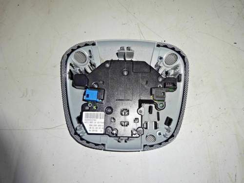

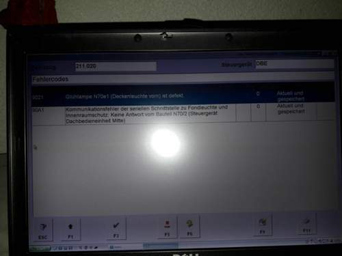

Hi leute habe wieder mal ein kleines Problem mit meinem schatz.
Leider geht das Ambientebeleuchtung hinten nicht.
Die Dachbedieneinheit in der mitte von den beiden beleuchtungen habe ich ausgewechselt.
2 Fragen:
1. Muss ich ihn anlernen?
2. Muss ich due linke bekeuchtung ebenfalls auswechseln.
Der grund des defektes ist.
Ich hatte des öfteren mein Schiebedach offen vergessen,so das dass Dachbedieneinheit voll mit Wasser war.
W211, Bj. 2008 Mopf , Panoramadach
Danke für eure hilfe.

Wenn das so ist bin ich mir sicher das die Platine der DBE total vergammelt bzw. Verostet ist!
Schraube diese mal auf und schau Dir die Platine mal an...!

Ich habe eine neue DBE eingebaut. Was mich stutzig macht ist. Das dass DBE 3 steckplätze hat aber ich nur 2 stecker
Das hättest oben ruhig mit dazuschreiben können... Aber vor dem Tausch hat hinten alles funktioniert?
Wie ist die Teilenummer der neuen und alten Einheit?
Bisschen mehr Infos bitte!

Teilenummer A2118201812 .
Davor hat alles funktioniert bis es halt nicht mehr ging.
Dann wechselte ich die DBE aus.
Leider geht es immer noch nicht.

Wenn es um Teileverifizierung geht wäre eine FIN nie verkehrt. Das solltest du aber langsam wissen.
Die DBE was eingebaut habe hat die identische Teilenummer wie die vorherige.
FIN:WDB2110201B360430
Aber du sagtest doch sie hat mehr Anschlüsse. Na ja ich guck mal was ich finde.
Beide haben mehr anschlüsse. Ich schau nal ob ich ein foto finde.
2 sind auf jedenfall für die flachkabel (beleuchtung rechts und links)
OK, hast du die neue gebaucht gekauft? Defekt vielleicht? Hast du die Batterie abgeklemmt gehabt? Ich hatte leider noch nie das Vergnügen mit einem Panormadach aber vielleicht will das nach dem Abklemmen/Anklemmen der Batterie auch wie ein SHD einfach mal Normiert werden.
Rechts oberhalb dem steckpkatz für die rechte beleuchtung (Flachbandkabel) ist ein steckpkatz der frei ist.
Habe allerdings kein kabel dafür rumhängen.
