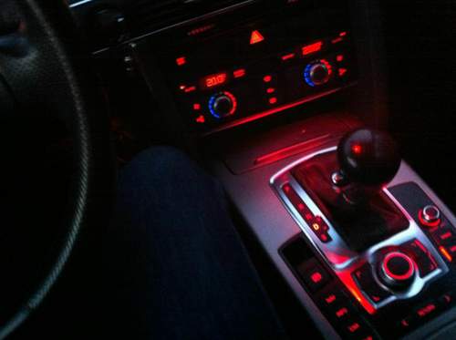

Also ich finde dass die LED's schon einiges bringen...
Auf dem Bild ist es nichtmal ganz dunkel...
Img-0176

Das sieht echt gut aus. Bei mir merkst du keinen Unterschied. Kann man die Intensität erhöhen?
Kann man nicht. Waren das in dem Bild die originalen LEDs ? Erscheint mir ganz schön hell.
Wenn Du im MMI die Ambientebeleuchtung hochdrehst werden die LEDs im Fussraum heller. ob die im Dach auch heller werden weiss ich nicht. Hab da aber auch wie oben geschrieben welche mit 12000mcd eingebaut in wieweit die jetzt mit den originalen vergleichbar sind weiss ich leider nicht. Versuch es doch einfach mal.
Gruss Kay
Die Nachrüstung ist ja für Leute, die keine Ambientebeleuchtung haben, somit kann man auch nichts hochdrehen im MMI. Deine LEDs sind um Größenordnungen heller als die originalen. Die Reflexe von denen würde man in Deinem Bild nichtmal erahnen.

Die LEDs im Dach sind mit der Schalterbeleuchtung gekoppelt. Somit kann man die schon regeln und zwar über die Dimmfunktion des Cockpits!

Reflexe habe ich gute😁
Die Reflektionen von den LEDs stören aber kein bischen. Wenn man vllt. glänzendes Holz hat sieht das anders aus.
habe auch die LEDs in der Decke nachgerüstet. Bei unserem A6 kann ich die Helligkeit über den Taster für die Instrumentenbeleuchtung steuern, sprich es ist daran gekoppelt.
Allerdings wurden sie im Rahmen der Inspektion vom 🙂 eingebaut. Vielleicht hat der auch etwas anders gemacht, das würde dann auch die Einbaukosten von über 40,- € erklären. 😰😁
Simon

Anders geht dort nicht. Leseleuchten haben immer Strom, genauso die Innenraumbeleuchtung. man geht dort an die schalterbeleuchtung. diese dimmt sich halt mit der Cokpitbeleuchtung.
Einbaukosten 40€ ist aber denke ich normal. eine halbe Stunde wird da schon für abgerechnet.
