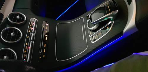

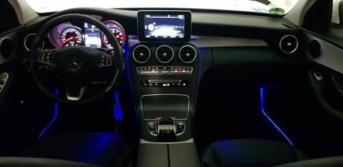

Es gibt auch Aliexpress ein Kit das man in den bestehenden Leitungsbaum nur einstecken muss und das in die Mittelkonsole deiner C Klasse passt.
Kostet glaube ich so um die 50€
Wenn du aus dem Raum Köln kommst kann ich dir gerne dabei behilflich sein. Habe die Ambientebeleuchtung in der Mittelkonsole bei meinem nachgerüstet
Die gibts dann in drei Dauerfarben (nicht wechselbar)
Ist dann vom Orginal nichr zu unterscheiden. Maße sind auch top.
Andere Lösungen sehen schnell nach Bastelei aus. Und mit der Ambientebeleuchtung macht der schon was her!

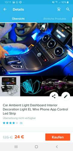

Ich überlege Folgendes zu kaufen, will aber auch, dass es möglichst original aussieht:
www.wish.com/share/4133ipgzww

Ich persönlich traue diesen Billig-Angeboten von Ebay nicht. Ich habe mal ne RGB-Ambi für etwa 25€ bestellt und sie vor dem Verbauen ca 1Std. laufen lassen. Die Leuchtkörper-Gehäuse aus Alu wurden so heiß, dass sie Kunststoffe zum Schmelzen gebracht hätten und auch eine Brandgefahr durchaus gegeben war. Ich habe das Zeug dann wieder ausgebaut und vor dem Entsorgen zerlegt. Ich musste mit Entsetzen feststellen, dass kaum ein Kabel ausreichend isoliert war und kaum eine Lötstelle an der Platine ordentlich verlötet wurde.
Ich würde nicht mit dem "Feuer" spielen und mich dann im Falle eines Brandes haushoch verschulden. Kann mir kaum vorstellen, dass eine KFZ-Versicherung bei solchen Vergewaltigungen des Stromkreises haften würde.
Bei Ambitrimm habe ich dann alles passende gefunden und die Ambientebeleuchtung dementsprechend sicher verbaut. Den Strom würde ich mittels Stromdieb vom Sicherungskasten und der Zigarettenanzünder-Sicherung abzapfen. Die Masse würde ich vom Massepunkt im Fußraum des Beifahrers ziehen.
Bei Ambitrimm habe ich dann alles passende gefunden und die Ambientebeleuchtung dementsprechend sicher verbaut. Den Strom würde ich mittels Stromdieb vom Sicherungskasten und der Zigarettenanzünder-Sicherung abzapfen. Die Masse würde ich vom Massepunkt im Füßraum des Beifahrers ziehen.

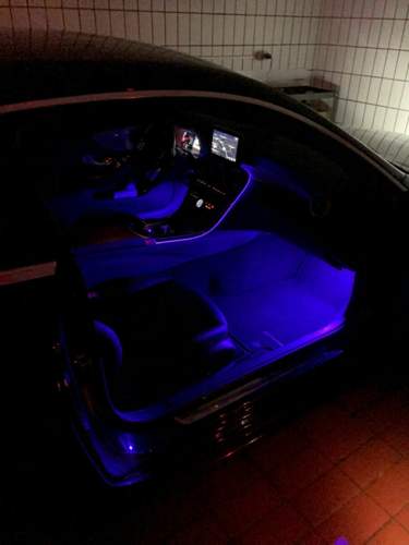

Wow das sieht gut aus!
Wie viele Meter hast du gekauft?

Aufwand ist verschwindend gering.
In jeder Mercedes Mittelkonsole sind die Aussparungen für die Lichtschläuche bereits eingelassen. Einfach herein drücken und die Schläuche an den mitgeliferten Stecker ancrimpen oder Löten. Dieser wird dann in der Mittelkonsole an den Leitungsbaum angesteckt.
Steuerteil gibt es nicht. Kodiert werden muss auch nichts.
Die Schläuche leuchten wenn die Beleuchtung der Tasten an ist. Also sobald Abblendlicht eingeschaltet wird und beim Öffnen und Schließen.

Gibt hier viele Alternativen. Wobei ich für die bei Aliexpress angebotenen Lichtschläuche definitiv sagen kann, dass diese nicht warm werden.
Auch nach stundenlangem Betrieb nicht.
Habe die jetzt ein dreiviertel Jahr drin und null Probleme.
