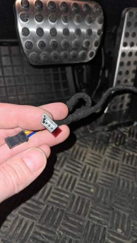

Kann mit eventuell jemand sagen wo ich die Kabel aus dem Foto anklemmen soll?

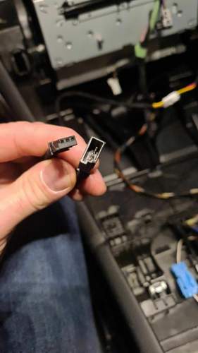

Ich habe mir ein Set aus Lüftungsdüsen für vorne und hinten (3 Farben) bestellt. Ein Modul war nicht dabei.
Anschlüsse
Ich habe die Signale am weißen Stecker in der Mittelkonsole angezapft:
braun-braun
blau-weiß
gelb-orange
Ich habe das Kabel bereits links in den Fussraum unter das Lenkrad gelegt. Bevor ich mittig nochmal alles ausbaue, gucke ich ob ich an die Fussraumbeleuchtung gehen kann. Hoffe es klappt
Welches von beiden hast du denn angeklemmt?

Hallo und guten Tag
Ist dir hinterlassen, es ist doch eine Schleife. Du kannst es vom fussraum abnehmen, vorausgesetzt du hast die Code 877 vom Werk verbaut.
MfG Johannes
Funktioniert. Farben haben auch gepasst. Die Fussraumleuchte hat 4 Kabel. Weiß blieb unberührt. Leuchtet alles wie es soll. Danke nochmal

Ja alles richtig gemacht, im Fußraum hast du zusätzlich noch weiß für die hellere Beleuchtung beim Einstieg. Einfach den Pin ignorieren.
Ich persönlich habe den Steckverbinder-Typ bei mir nirgends gefunden und daher mit Wago-Klemmen gearbeitet.
Habt ihr das Plug&Play als Schleife gefunden?
Habe ich auch. Musste die drei Kabel alle durchschneiden und verbinden.
