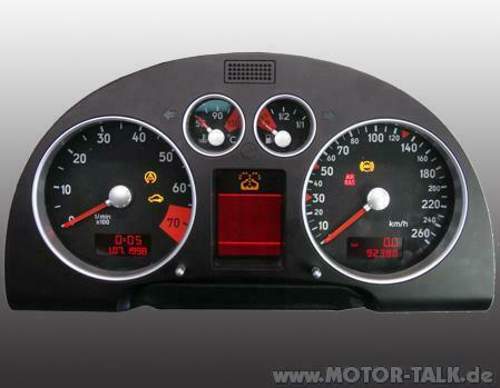

Wo schaust du drauf wenn du wissen willst wie schnell du fährst?
Genau die Instrumenten Tafel direkt hinter den Lenkrad!
Gugst du hier
Kombiinstrument
