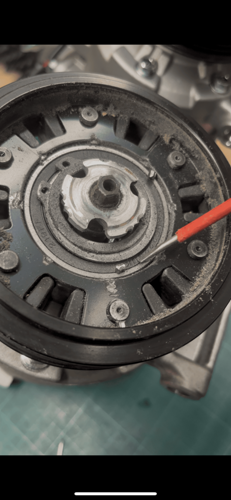

Ich habe folgendes Problem:
Meine Klimaanlage kühlt nicht mehr. Habe angefangen mal am Kompressor zu messen und gesehen es liegen nur 9,5 Volt an, habe das Kabel bis zum Stecker am Wasserkasten verfolgt durch gemessen alles in Ordnung. Kabel weiter bis zum Klimabedienteil gemessen auch in Ordnung und gemerkt das aus dem bedienteil (Kabel braun/blau) nur 9,5 Volt rauskommen
Meiner Meinung nach sollten da doch 12 Volt für die Kupplung des Kompressors raus kommen
Klimakompressor ist neu gekommen und habe Widerstand gemessen das waren 12 Ohm
Habe extra ein anderen Klimabedienteil gekauft, weil ich gedacht habe es hat ein inneres Problem da die sich oft Mals abschießen nur bei dem kommen auch 9,5 Volt raus
Vielen Dank falls einer einer Lösung hat

Hast du vllt. VCDS? Damit könntest den Kältemittel-Drück messen, um einen Gasleck auszuschließen. Ich meine lessen zu haben, der keine richtige Kupplung hat und irgendwo anders angesteuert wird.
Moin,
Habe mittlerweile den Fehler gefunden, es war am Kompressor der überlast das waren 3 Pins an der Riemenscheibe die abgerissen waren somit ist nie der Kompressor mitgelaufen
Hatte das Signal mit einem oszi gemessen da es das regelventil n240 mit einem pwm Signal angesteuert wird und das passte
Habe den Riemen runter genommen und gesehen das nur die Riemenscheibe drehte ohne die Welle des Kompressors

Bild #211550883
Neue Riemenscheibe und gut ist?
Ja so hatte es es auch gemacht und alles geht wieder 👍🏻
