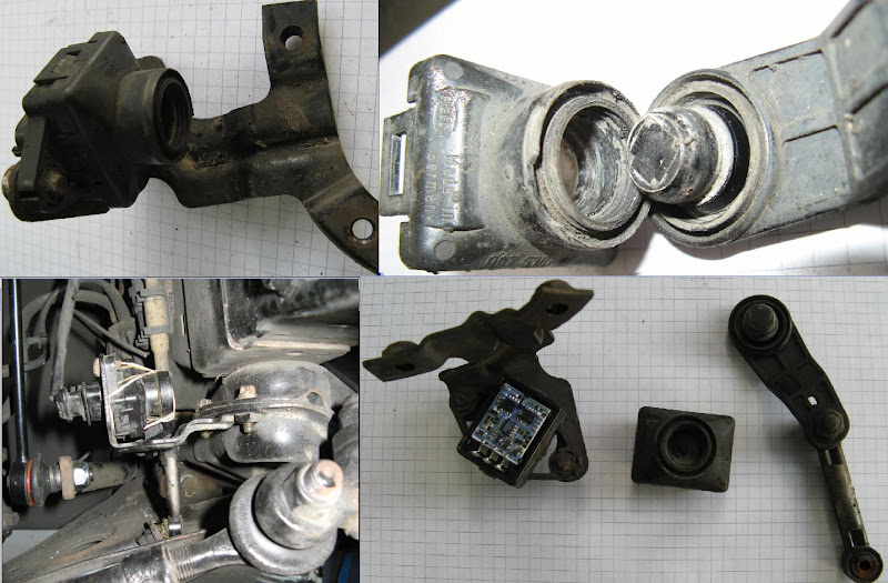

Was ist denn bei deinem defekt?
Die blanken Sensoren sind vorne wie hinten identisch.
Nur die Blech Befestigungshalter sind unterschiedlich.
Man kann (mit ein wenig Geschick) sogar nur das Oberteil wechseln, falls das Ärmchen augekugelt ist und bei einem Sensor vom Schrott das Unterteil defekt ist.

Der FOH meinte halt das Teil ist defekt. Was da nun genau defekt ist, da hab ich kein Plan von.
http://lh6.ggpht.com/.../vorne%20ALWR%20Sensor%20Reparatur.JPG
Der FOH hatte das schon zum Teil ausgebaut, nur noch dieser Gelenkarm (Bild 4 (rechts unten)) rechts auf dem Bild zu sehen. hängt dort rum(es ist so halbfest an der einen Seite und liegt auf dem "Querlenker"?, das andere Teil auf deinen Fotos ist ausgebaut und liegt seit einem Jahr bei Opel ,die wollten das immer mal Bestellen, aber es war nicht lieferbar und irgendwann wurde es dann fallen gelassen...
ich mache mal ein Foto.
gruß
mr pink
Da ist anscheinend noch alles vorhanden, oder sehe ich das falsch?

kann ich das nun feststellen, was kaputt ist, wenn ich es ausbaue?
Du siehst doch auf den Fotos, daß der Arm ausgekugelt ist.
Im Webalbum ist eine Reparaturmöglichkeit beschrieben.
Wenn es nicht hält brauchst du einen neuen oder anderen gebrauchten Sensor.
Der originale ist nicht mehr lieferbar und ein Ersatztyp -der noch Stekermäßig umgestrickt werden muß- kostet über 200€.
Dazu kann Timmee Dir ein Lied singen....🙄

Du bist wirklich Klasse! Genau wie Du sagtest, ist lediglich der Gelenkarm von dem Elektronikteil getrennt gewesen, die Verbindung ist ausgeleiert, jetzt habe ich sie per Gummi befestigt und siehe da, der Bordcomputer meckert nicht mehr (Leuchtweitenregulierung) und die Stellmotoren bewegen sich auch wieder...Jetzt brauche ich nur noch Gummis, die etwas länger halten, die jetzigen sind lediglich für den Hausgebrauch, die werden sicher schnell reißen..
gruß aus Lübeck
mr pink
Ich hab Kabelbinder genommen. Nicht zu fest, damit sich alles noch gut bewegen kann.
