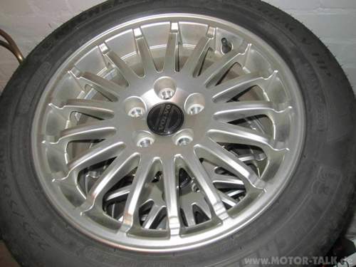

Ich möchte dem TE das Thema nicht kaputt machen, aber die Gelegenheit ist günstig um gleich mal meine Anfrage zu starten, statt ein neues Thema aufzumachen. Deshalb dem TE ein dickes ENTSCHULDIGUNG.
Ich habe mir gebrauchte Original-Volvo - Alufelgen gekauft und glaube, das mich der Verkäufer ganz schön besch.ssen hat. Unter dem Dreck von vielen Jahren kam leider ein sehr, sehr schlechter Zustand zu Tage. Meine Frage hier an die Profis: Kann man die überhaupt noch fahren, sprich: ist so was noch Verkehrssicher???
Seht Sie Euch bitte mal auf den u. a. Fotos an.
Danke vorab für Eure Tipps und Kommentare. 😛
Tja, Paul, nicht wirklich 'prickelnd' ....
Fahren / nutzen kann man die sicher noch, aber ....
Wie weit / tief ist denn der (wahrscheinlich) Salz- / Lochfrass schon im Gebälk ?
Sieht aus wie üble Kontaktkorrosion mit irgendwelchem Chemo-Kram.
Kann man sicher mit entsprechender Behandlung wieder herstellen, aber was kostet der Spass, wenn das jemand 'vernünfitg' macht ? Sicher nicht lohnenswert.
Dazu noch die heftigen Schrapper am Horn, die man sicher auch nicht mit Filler wieder wirklich schön bekommt.
Dann noch den ganzen Krempel schleifen, polieren und / oder lackieren lassen ...
... da wären solche Negativbeispiele ehrlich gesagt geschenkt noch zu teuer !
So was geht meiner Erfahrung nach in der Bucht nicht mal für 10 Schleifen weg.
Ausnahme: Blinde Elch-Fanatiker, die so ein Felgendesign UNBEDINGT koste was es wolle haben müssen ....
(Nein, Paul, damit meine ich jetzt nicht dich ....)

also manchmal frage ich mich hier echt ob einige noch bei verstand sind ??? was ist denn an den felgen nun auszusetzten??das sind ganz normale gebrauchsspuren die über einen zeitraum von mehreren jahren entstehen.auch wenn einige es nicht wahrhaben wollen.....jungs eure kisten sind schon 11-14 jahre alt und wenn ihr neuteile haben wollt dann müßt ihr euch eben auch neue felgen kaufen !!
Was es an den Felgen auszusetzen gibt ? Das war jetzt nicht echt ne Frage oder so ???
Sorry - Ich bin schon noch bei Verstand !
Mein ältester Elch war knapp 20 Jahre alt. Die Felgen hatten zwar Macken, aber sahen nicht so desolat angefressen aus !
Dito auch alle anderen Alu's meiner bis heute aktuellen.
So sehen meine Sommer-Teile aus (siehe Anhang)
Diverses-003
N'Abend,
ich muss dem Stefan recht geben. Alte Felgen sehen nunmal nicht mehr neuwertig aus. Die haben sicherlich schon so manchen Kilometer gesehen und auch Korrosion ist über eine solche Zeitspanne unvermeidbar. (Steinschlag)
Bordsteinrempler hingegen kann man auch über eine lange Laufzeit verhindern. Zumal bei solchen oftmals nicht sichergestellt ist, ob die Felge an sich noch "rund läuft".
Gebrauchte Felgen sind wie Lottospielen - man kann Glück haben oder nicht. 😛😰
Also Paul, ich finde die Schäden sehen nicht kollateral aus, nur die Aufarbeitung ist nicht minder aufwändig als beim TE...
Markus
Markus, da widerspreche ich dir einfach mal pauschal !
Lotto ist ein Spiel mit Chancen oder nicht - beim Felgenkauf muss man schon genau hinsehen. Nicht alles ist schlecht - auch ältere Teile ...
... hast du deine Frau/Freundin auch aus 'der Bucht' ungesehen an Land gezogen ? 😁
