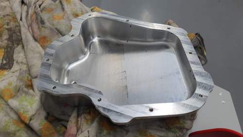

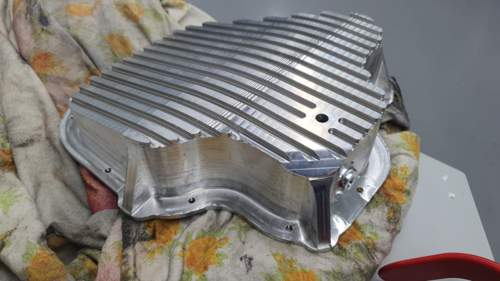

Ölwanne für Renault Fahrzeuge mit dem 3.5 V6 Motor aus dem Nissan 350z

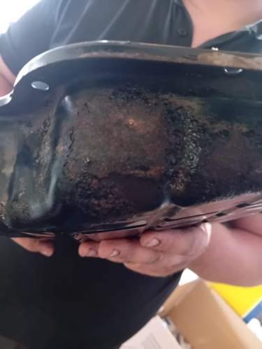

Die Ölwanne, die Renault für diese Motoren entworfen und an die Grundkonstruktion von Nissan montiert hat, weist leider einige Fehlkonstruktionen auf. Der gravierendste Punkt ist dabei, dass sich die Ölablassschraube nicht an der tiefsten Stelle der Ölwanne befindet. Somit bildet sich unterhalb der Ölablassschraube ein Ölschlamm, der bei Kurvenfahrt oder starker Beschleunigung von der Ölpumpe angesaugt werden und den Motor zerstören kann.
Weiterhin hat die originale Blechölwanne das Problem, dass sie bei der Demontage zerstört wird. Die gefräste Ölwanne bietet hier Abdrückpunkte, die extra mit Rippen verstärkt sind.
Außerdem bietet diese gefräste Ölwanne neben den Kühlrippen an der Unterseite die Möglichkeit einen Öltemperatursensor direkt in den Ölsumpf zu verbauen. Sollte dieses M10x1 Sensorgewinde nicht benötigt werden, kann es einfach mit einem Blindstopfen verschlossen werden.
Leider ist es aufgrund der Änderungen, die Renault an der Unterseite des Motors vorgenommen hat, nicht möglich eine Rennsportölwanne für den Nissan 350z zu verbauen.
Wollte ich einfach mal zeigen.
3.5 V6 Ölwanne aussen
3.5 V6 Ölwanne innen

Hay
Die Wanne habe ich selbst konstruiert und gefräst. Ist nun auch schon seit ca 30 tkm bei mir verbaut.
Vorteile sind:
- Ölablassschraube an der tiefsten stelle, sodass der ganze Dreck mit dem Öl raus läuft (original bleiben immer etwa 10mm drin stehen)
- zusärtliches Sensorgewinde für Ölthermometer (kann per Stopfen verschlossen werden)
- zusätzliche Kühlrippen zur verringerung der Öltemperatur (bei dem Motor im Espace sowiso ein Thema)
- Abdrückansätze mit zusätzlichen Verstärkungsrippen um die wanne immer wieder beschädigungsfrei ab zu bekommen
Rechnung gibt es natürlich dazu. Produktionszeit jedoch etwa 3 Wochen, je nachdem wann das Material bei mir ankommt.

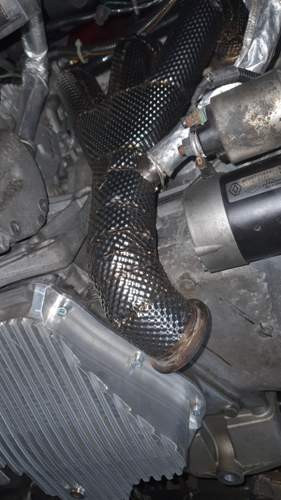

Habe noch ein Bild in verbauten Zustand gefunden.
Img-20250420-wa0019
Cool, ist die Wannen-Dichtung und die Verschraubung wie das Original oder "Extra"?
Bleibt beides wie original.
