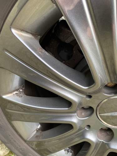

Hallo, habe die im Bild zu sehende Alufelge und beim Räderwechsel fiel mir auf, dass diese teils unschöne Flecken und „Ausblühungen“ bekommen hat. Das braune ist kein Dreck und geht auch nicht weg. Weiß jemand was das ist, ob das gefährlich im Sinne des TÜV werden kann und wie man das evtl. reparieren kann? Einzeln gibts diese Felge meines Wissens nicht mehr…

Das ist Oxidation.Sind die Felgen im Winter drauf?
Das kommt dann vom Streusalz.So schlimm schaut das aber noch nicht aus das der TÜV das beanstandet.
Einen Felgenaufbereiter mal fragen was das kostet ob sich das rentiert oder dann neue Felgen.
Die Felgen hab ich auch den 9. Winter drauf aber meine sind top.
Vor dem Einlagern immer sauber machen, ja kein Felgenreiniger auf der Felge vergessen, der brennt den Lack ab!
Die müssten neu Lackiert werden, den Tüv juckt die Optik nicht.

Mach dir mal keine Sorgen, der wird gepflegt. Wie gesagt, das ist kein Schmutz sondern die Felge hat sich unter dem Lack so dunkel verfärbt; sieht aus wie schwarzer Rost. Die Felgen sind original von MB gewesen. Es sieht auch nur 1 Felge von den 4 so aus!
Ich hatte das auch. An Originalfelgen. Gab's damals auf Kulanz von MB neu. Allerdings waren da die Felgen erst 2,5 Jahre alt.

Kann bei Winterfelgen schon mal vorkommen. Oberfläche/Lack beschädigt (Steinschlag, o.ä...), dazu Streusalz, Feuchtigkeit, etc... Unterm Lack oxidiert das Alu und bildet Blasen, vielleicht noch Strassendreck eingedrungen.
Gefährlich ist es noch nicht, da nur oberflächlich. Ist jetzt nur optisch ein Problem.
Sollen die Felgen noch die nächsten Jahre verwendet werden, dann sollte was gemacht werden.
Bei einer Felgenreparatur mal anfragen. Abschleifen und neu lackieren. Sollte für rund 100€ / Stück machbar sein.
Da wird der oberflächliche Klarlack durch Oxidation des Alus beschädigt und dann Dreck (Bremsstaub) unter den Lack eingedrungen sein.
Das sind aber eigentlich keine typischen Stellen für Lackbeschädigungen, oder?
Da es nach Deiner Beschreibung auch nur 1 Felge betrifft, stellt sich die Frage, warum die anderen 3 nicht betroffen sind.
Kann es sein, dass da wo die Felge montiert ist/war evtl. mal Bremsflüssigkeit ausgetreten und auf die Felge gekommen ist. Bremsflüssigkeit greift den Lack sehr stark an. Ist der Lack dann erstmal irgendwo "offen", dann geht das mit der Oxidation vom Alu recht flott und Dreck dringt ein.
Wie sieht die Felge von innen aus? Schraub mal ab und mach ein Foto von der Innenseite, bitte.
Richtig
Unproblematisch/kein Problem
das kann der Felgen-Aufbereiter, kostet für alle 4 Felgen ein paar hundert Euro, bei nur einer entsprechend weniger

Ich habe ein gleiches Bild auch an einem anderen Fahrzeug hier. Wie burky350 schreibt, ewig Bremsstaub dran gewesen der sich eingefressen hat plus anschließende Oxidation führt dazu.

.. das ist mir klar das das keine Verschmutzung ist. Ich meinte die Felgen wurden im Winter nicht oft genug von der Salzbrühe befreit, bzw. zu aggressive Felgenreiniger verwendet und dann sind die oxidiert. Beginnt meist an Stellen wo die Beschichtung beschädigt wurde.
