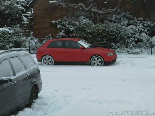

Also ich fahr mein orginales 16 Zoll Ambition Rad jetzt schon 2 Winter und kann nix schlechtes Feststellen. Sehen noch echt top aus. Wenn mal ein kaputt geht dann hab ich ja noch ne originale als Ersatzrad im Kofferraum.
Verkauft bekommste die Dinger sowieso nicht. Das ist Lachhaft für was die Teilweise weggehen. Also ich würde sie auf jeden Fall für den Winter behalten!
EDIT: Muss evtl. dazusagen das ich mein Auto im Winter mindestens einmal die Woche mit dem Kärcher abspritze oder sogar komplett von Hand wasche. Natürlich insklusive Felgenreinigung (was bei den Felgen wirklich schnell geht).
