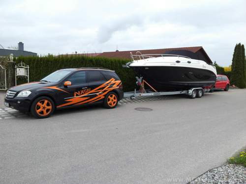

Nicht nur die Luft rauslassen sondern auch den Reifen reindrücken,dazu braucht man aber eine Reifenmontiermaschine,mit Hand bekommt man den Reifen nicht über die Wulst der Felge,ich denke das macht Dir jede Werke für eine kleine Spende in die Kaffeetasse.
Danach legst eine große Mülltüte über das Rad und schneidest ein Loch aus (etwas kleiner als die Felge) und ziehst die Tüte ringsum über den Felgenrand,dann mit etwas Abklebeband noch eventuelle Lücken schließen,so bleibt der Reifen sauben und die Tüte flattert nicht rum.
Die Felgen von dem ML auf dem Bild habe ich z.B. so lackiert,ist auch ein normaler 2K Lack ohne Klarlack,hällt mitlerweile seit 3 Jahren,scharfer Felgenreiniger und Kärcher sind kein Problem.
Also an Deiner Stelle würde ich einen normalen 2K Lack verwenden,gibt es auch in Dose.
Gruß Matze
Edit:hier kannst Dir z.B. 2K Autolack in Spraydose abfüllen lassen fals Du keine Möglichkeit in Deiner Nähe hast: www.profiautolacke.de/.../...n-Wunschfarbe-Wagenfarbe-400ml::2602.html
