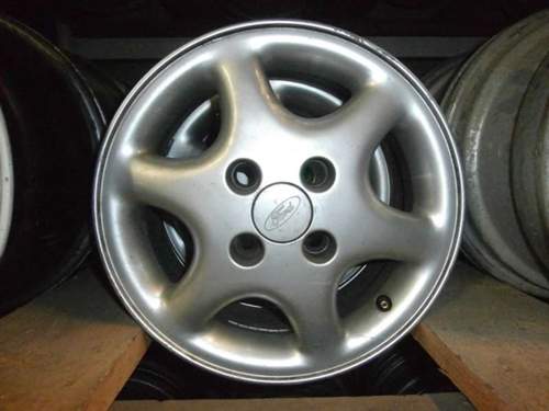

Hallo liebe User,
langsam verliere ich meine Nerven. Ich hab mir neue Reifen gekauft und möchte Sie auf meine Alu-Felgen, die ich geschenkt bekommen habe, aufstecken.
14“ 175 65
Mein Reifenhändler meint, dass das spezielle Radmuttrrn sind, die nirgends zu finden sind. Die haben einen fetten Konus und dieser ist für die Zentrierung nötig.
Hab mir M12 x 1,5 mm 28mm 60 Grad original Radmuttern geholt. Er verneint es. Diese passen nicht zu die Alufelgen. Zum Ford gegangen und welche geholt. Die meinten diese passen. Etwas größerer Konus. Mein Reifenhändler sagt, dass das nicht die richtigen sind. Es gehört noch ein größerer Konus rein.
Ich schicke hier Fotos rein von den Felgen und der OE NUMMER laut Fordhändler. Code 1366432
Gibt es jemanden, der mir behilflich sein kann?
Bitte, bitte Haha
Lg, Ford Fiesta 2003 JD3
Alufelge original Ford

Also die Felgen schauen nicht nach original Ford aus. Könnten das Zubehörfelgen sein? KBA Nr. vorhanden? Oder sonstige Bezeichnungen?
Halt Stop, das müssten Escord Felgen sein.

Wenn Lochkreis und ET passen, es orginal Ford Felgen sind und keine 25 Zoll, kräht da bei einem Fiesta kein Hahn danach. Allerdings weiß ich nicht, ob der Escort (ja, ich weiß mit T statt D 😁) nicht andere Radbolzen hatte und ob da größere Schrauben draufgehören. Im Teilekatalog gibts allerdings auch nur die mit 28mm.

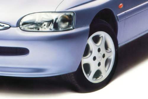

Escort Mk5. Die 28mm Mutter muss passen.
Escort-alu

Dann geh damit zur küs/TÜV/DEKRA etc. Die sagen dir schon ob du darfst, wenn nicht brauchst du die Muttern nicht mehr....
Sorry, aber ich war mir eben auch nicht 100%ig sicher, daher das "müssten". Wie gesagt, wenn die Abmessungen der Felge nicht von anderen Standardfelgen von Ford (für dein Modell) abweichen, kräht da kein Hahn danach. ABE für Ford ist vorhanden und wenn du es ganz brav machen willst, dann lässt du eine Einzelabnahme machen. Sooo teuer ist das bei Standardfelgen auch nicht.
