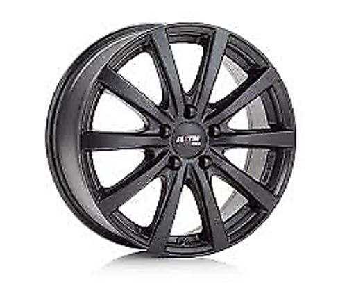

Platin P70 schwarz matt in 19"
Eintragungsfrei, wenn ab Werk 19" verbaut war.

Ich finde die im Facebook Forum erwähnten Platin P69 in schwarz matt interessant. Die haben Zulassung bis 1650kg Achslast, das würde ja passen...
Befner
Platin-p69-schwarz-matt
Preislich natürlich nochmal attraktiver... auf ersten Blick gefallen mir die Oxxo aber noch etwas besser... müsste man aufm Fahrzeug sehen...
Frauchen mag die P69 lieber... ja dann ;-)

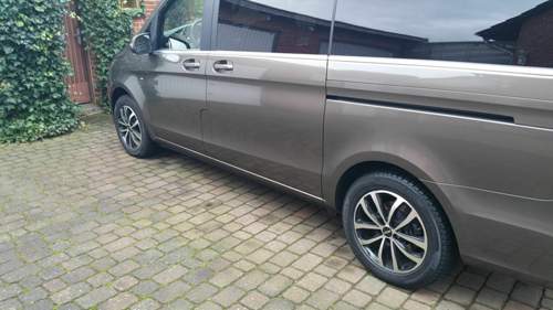

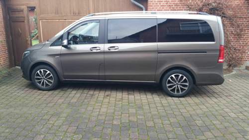

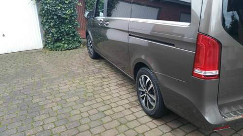

Wie gewünscht ein paar Bilder
Img-0525
Img-0526
Img-0527
Themenstarteram 4. Dezember 2016 um 13:39
Super, das man die jetzt mal am Auto sehen kann.
Vielen Dank
Bei unserem blauen würden die
besser passen als die schwarzen P69. Mir gefallen die Oxxo
Welche Größe und Reifenbreite ist es denn geworden?
Sieht größer aus als 17".
Es sind aber tatsächlich 17" .
Ich habe da die Standardreifen 225/55 drauf.
Ich fahre lieber Reifen mit hoher Flanke wegen dem Komfort.
Peter
Sehr hübsch... Vielen Dank für die Bilder
