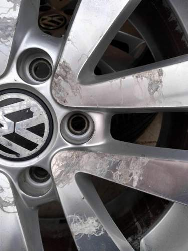

der Klarlack an den Felgen von meinem Golf ist teils beschädigt. Dadurch wurde der Lack von Wasser unterwandert, was zu hässlichen Flecken geführt hat.
Ich möchte jetzt keinen Neuzustand erreichen, allerdings frage ich mich, wie ich die Felgen wieder einigermaßen selbst verschönern kann.
Würde es denn evtl. genügen, die beschädigte Lackstelle vorsichtig abzuschleifen (Flex???) und dann wieder mit Klarlack auszubessern?
Wie gesagt, es geht hier nicht um deftige Rempler, sondern um eine beschädigte Lackschicht.
Oder soll ich mich gleich nach neuen Felgen umsehen???
Danke im Voraus für eure Tipps! :-)
VG Markus

Das bekommst Du als Unerfahrener und ohne Vorkenntnisse nicht wieder hin.
Unerfahrenheit unterstelle ich Dir, weil ich das Wort „Flex“ las. 😁😉
Die Begriffe "Flex" und "vorsichtig" schließen sich beim schleifenden Entfernen von Klarlack aus.
Wenn das ordentlich werden soll:
Chemisch entlacken, korrodierte Stellen und andere Beschädigungen vorsichtig mit feinem Nassschleifpapier glätten und danach Lack neu aufbauen (Grundierung, Füller, Basislack, Klarlack) in der Farbe Deiner Wahl.
Die ehemals polierten Teile würde ich in dem Fall mit lackieren und in dieser Vereinfachung liegt auch das Einsparpotenzial.

Der Klarlack muß irgendwie runter (aber nicht mit Flex, da ist eher umsichtige Handarbeit gefragt), und dann anschleifen und mit der Moosgummirolle Lack drüber ;-)
Und die paar Stellen seitlich um die Ecken/Kanten bissl mit'm Pinsel tupfen, alles andere wird teuer . . .

Das sind Unterwanderungen vom Klarlack durch z. B. Salz. Mit etwas mehr Pflege der Felgen hatte das vermieden, respektive wäre der Schaden nicht so groß geworden. Bekommt man aber wieder hin, wenn man etwas Ahnung hat und handwerklich begabt ist. Handwerklich begabt bist du wohl, zu mindest bei Traktoren. Hier solltest du aber einen Fachmann das machen lassen.

Hallo @markuss , wie Hier schon beschrieben, wird Das was du denkst,
keinen Winter überdauern. Der Klarlack muß runter und die "Stellen"
sauber ausgeschliffen werden. Das Ganze mit Nassschleifpapier. Dann
könntest Du die Felgenfarbe frei wählen.
Nach der sauberen Lackierung, das Ganze sauber mit Klarlack schützen.
Mein Rat, lasse Das lieber, es ist eine "Sauarbeit"
Frage lieber beim Lackierer Deines Vertrauens, was Er für die
Neulackierung haben will. Der weiß wie das geht. Danach hast Du auch
Was davon. Überlege Dir das................

Da müßtest ständig gut einwachsen mit Autowachs, damit das versiegelt bleibt . . . aber wer macht das schon paarmal jährlich ? Die relativ scharfen Kanten sind's, die durch das Abdrehen/Glanzdrehen entstehen, dazu noch mickrige Haftkraft auf der zu glatten Oberfläche . . . da gibt's dann wohl Haarrisse in der dort wohl eh dünneren Beschichtung der Kante . . . und dann geht's halt los mit'm Gammel . . .

Wenn das Aluminium einmal begonnen hat zu korrodieren, ja es gibt auch Alukorrosion, dann ist es tatsächlich ein Prozess der nicht mehr aufzuhalten ist, es sei denn man nimmt die Flex und schneidet großzügig aus, bzw schleift so lange bis auch der letzte Rest an Sichtbarer Korrosion verschwunden ist, das zerstört aber einen Teil der Oberfläche und die Felge in diesem Fall verliert an Substanz. Häufiges auswaschen der gelösten Korrosionssalze mit destilliertem Wasser während des Schleifens ist zwingend notwendig.
Günstig währe: erhabene Stellen der Korrision vorsichtig abschleifen und dann mit Sprühfolie in einer anderen Farbe ansehnlich machen.
