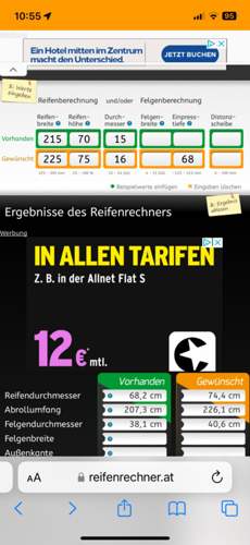

Guten Morgen und frohe Ostern zusammen,
ich bin gerade wiedermal etwas Ratlos.
Ich habe ein Ducato 2,3L 130PS aus Bjh 12.
Reifen eingetragen sind, 215/70/R15C, 109 Q, LK 115, 5 Loch
Bekommen kann ich Original Fiat Ducato Alufelgen in 16" ET 68 mit der Reifengröße 225/75R16 CP
Ist ein Privates gutes (sehr gutes) Angebot und muss schnell Reagieren.
Im WWW gibt es sooooo viel widersprüchliche Aussagen, ein CoC Papier habe ich leider nicht.
Darf ich diese Felgen/Reifenkombination fahren OHNE zusätzliche Einzelabnahme oder nicht?
Ich habe KEIN Maxi Fahrgestell.
Hat einer von Euch die Räder nachträglich montiert?
Oder hat vielleicht einer ein CoC Kopie für mich?

Die Kombination mit den aufgezogene. Reifen wirst du definitiv so nicht fahren können. Dafür ist mindestens eine Tachoangleichung und damit auch Eintragung/Abnahme erforderlich, da der Reifenumfang deutlich zunimmt und dein Tacho fast 10 km/h zu wenig anzeigt.

www.reifenrechner.at zeigt das schön schon mit den unvollständigen Werten. Du müsstest so und so auch noch Felgen breiten und die Einpresstiefe der Originalfelge wissen.

Diese Reifenkombination ist vom Maxi, darfst so od. so nicht montieren. Und der Lochabstand ist ein anderer 5x130 statt 5x118! Soweit mir bekannt gibt es sehr wohl 16 zoll Alufelgen für light, die Reifendimension ist aber eine andere. Diese müsste man nur eintragen lassen.
Kann natürlich nur die Daten aus der COC von meinem Hymer Van 314, auf Ducato-Basis, Tipo 250, EZ 2016, angeben. Light-Fahrgestell und 118er Lochabstand.
Da sind sowohl in der COC von Fiat und von Alco 225/75R16 CP (116/114)Q auf 6Jx16-68 eingetragen. Und ich habe im März erst auf Borbet 16" in der Größe umgerüstet - mit Freigabe von Hymer, ABE von Borbet und Eintragung in die Papiere. Eintragung wäre nicht zwingend notwendig gewesen, wurde aber empfohlen für Auslandsfahrten.
Tachoangleichung war nicht erforderlich, im Gegenteil, der geht jetzt genauer als jemals zuvor.
Problem könnte hier lediglich der Lochabstand sein, Serie 115, welchen haben die 16"?
