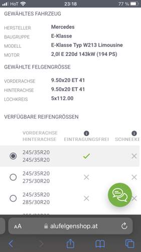

Also laut Simulator mit den eingegebenen Daten meines Mercedes passen 19 bzw 20 Zoll mit 245/35/19 bzw 20 auch.
... sicher nicht! Auf den 213er passen 245/40 R19 oder 275/35 R19 (aber nur hinten) bzw. 245/35 R20 (die also schon) oder 275/30 R20 (auch nur hinten).

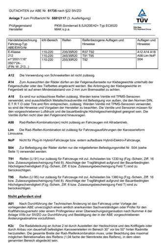

Aber wenn du dich eh in den Felgenkonfiguratoren tummelst, dann geh' doch einfach mal (meist über Details) auf das Gutachten. Das sieht dann so wie im angehängen Bild aus und du siehst sofort, welche Reifen möglich sind und bei welchen Auflagen (kommen dann im Anhang).
Oder du stellst das Gutachten für deine Wunschfelge ein, dann kucken wir gerne alle mal gemeinsam drauf...

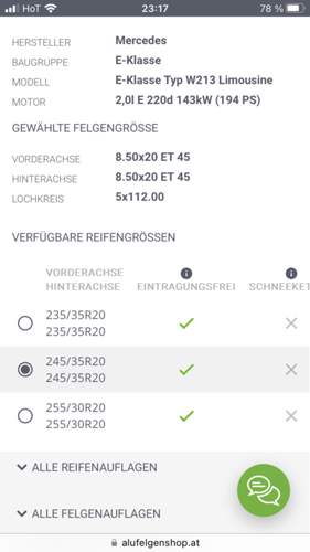

Hier zb wie auf den Fotos erkennbar mit der Zubehörfelge Mam Rs4 die Dimensionen die erlaubt wären.
Keine Ahnung ob es einen Unterschied macht ich bin aus Österreich.
Dimensionen
Dimensionen
Und hier nochmal die erlaubten Dimensionen für die Mak Speziale Felgen die ich im Auge habe.20 Zoll

... ich habe jetzt mal das Gutachten heruntergeladen (bitte noch prüfen, ob es wirklich das richtige war) und für 245/35 R20 mundgerecht aufbereitet.
Einfach noch Traglast (T91/95) checken, dann kaufen und draufmachen. Keine Eintragung, keine Flaps... 😉
