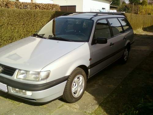

VW Passat 35i/3A
ich möchte für meinen Paserati Facelift noch schöne alufelgen mit Sommerreifen haben, soch ich kenne mich absolut garnicht mit Felgen/reifen aus.
Ich weiß, dass ich 4x100 Lochkreis brauch, doch was sonst noch?
Ich möchte schon etwas größere Felgen als die 14" original dinger, doch bis wohin passt es, was muss man eintragen und was geht ohne eintragen? Wenn eintragen, wo gibts dann probleme?
Habt ihr spezielle felgen die ihr recht hübsch findet am Passat Facelift?
Ich stehe anisich auf viele dünne speichen, am besten in schwarz.... find aber in der Bucht nicht viel. Kann mich da einfach nicht entscheiden

Hier mal ein foddo:
Foto-0321

lenso bsx in schwarz und in 7,5*16 oder in 7*15 je nach geschmacht. gibts in silber, gold, weiss und schwarz. -> http://imageshack.us/photo/my-images/243/39902591.jpg/
wen du bei 7,5*16 bleibst gibts auch kein problem beim tüv.

da du mal laie bist gilt es einiges zu beachten den sonst is das geweine hinterher gross:
1) NUR felgen MIT papieren kaufen! ggf kosten die papiere einen haufen geld, oder du kaufst die falsche felge, oder die felge is eben absolut nicht zulässig. den nicht alles was 4*100er lochkreis hat ist auch wirklich zulässig. allein die ats cup felge mit et20 tippe ich eher in die bmw 3er region. ggf gibts die firma ganrnet mehr (z.b. exip) und dann siehts mit papieren erst recht essig aus.
2) auch die reifen achten! 195/45/15 is typische golf grösse und passt eben NICHT auf den 35i. mal von der traglast ganz abgesehen die steht bei fast keiner anzeige mit bei!
3) eine felge MUSS von der traglast her passen. da der 35i nahezu der schwerste karren mit 4*100 war wird die luft da ganz schön eng. eine felge die einzulassung für den polo hat trägt auch das gewicht eines polos. aber nicht unbedingt einen 35i!
4) eine eintragung kostet zwischen 30 und MAX 50€.
mal eine kleine checkliste für dich:
- gibt es für die felge papiere?
- steht dein auto UND dein motor da drinne?
- felgen brauchen eine mittenzentrierung von 57,1mm (ACHTUNG! opel hatte auch mal 4*100 und et35 ABER eine zentrierung von 56,6mm und passt somit NICHT auf einen vw!). kann man ggf mit neuen ringen (wen tauschbar) anpassen -> kostet ca 20€.
- haben die felgen eine et von 35? et20 deutet auf bmw hin (KANN vielleicht auch passen).
- sind die passenden reifen für den 35i aufgezogen?
ach ja und kleiner tip von mir...wen du nur im 100€ bereich felgen mit reifen suchst...dann schmink dir das ganz fix ab. da gibts nahezu nur müll.

1) die Reifengröße nicht passen wird und die Felge die Traglast wohl auh nicht erfüllen wird
2) eine Felge voll im Arsch ist
3) hat 5x100
4) passen könnte... Verkäufer anschreiben/anrufen und nach deinem Passat in der ABE fragen
5) Verkäufer nach Traglast und deinem Fahrzeug in der ABE fragen... ET42 wird glaube ich etwas eng
6) Traglast der Reifen reicht nicht
Matze
aaaalso:
1) der reifen passt wiegesagt nicht, die traglast schon. es fehlen schrauben und gutachten.
2) ein paradebeispiel für einen vollidioten als verkäufer. ich wette um 1000€ das die felgen NICHT rund laufen....bei den beschädigungen ist das lenkradflattern und der "8er" vorprogrammiert! es fehlen die radschrauben.
3) passt nicht weil 5*100.
4) net schlecht. papiere bei, schrauben bei...so soll es sein. wens nur noch passt 😉
5) jup wie gesagt passt et42 nicht ohne scheiben...und die felgen werden wohl teuer weggehen. der reifen passt, gutachten und schrauben, so muss sein (wens den passt!)
6) wie schon gesagt -> reifen is nix. schrauben? gutachten?

Also, fest steht, ich will nun felgen in 16x7 oder 16x 7,5
MIT REIFEN
Welchen tragfähigkeitsindex brauch ich denn für den passi?
