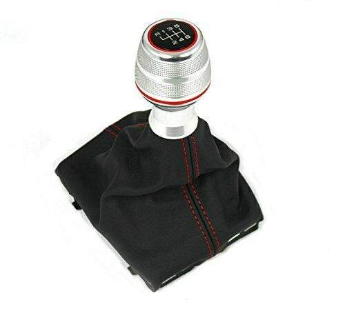

Hi. Hab den Alu-Schaltknauf vom Audi S3 bestellt. Sollte nach meiner Info sogar ohne Kürzung der Stange klappen.
@gunar1685 schrieb am 22. Mai 2019 um 16:28:55 Uhr:
welchen hast du bestellt?
Original? Hast du Bild?
@Majllo schrieb am 22. Mai 2019 um 19:08:40 Uhr:
Ja, ist (hoffentlich) Original...siehe Musterbild. Wie geschrieben, erst bestellt und noch nicht erhalten.

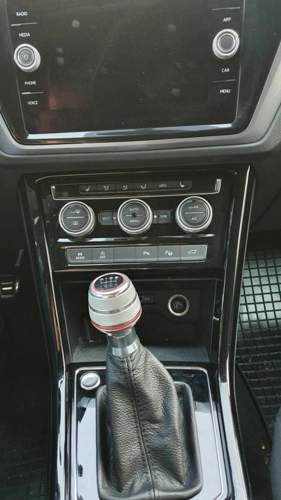

So ich hatte jetzt endlich die Zeit und den Mut gefunden, den Schaltknauf bei meinem Touran zu wechseln (siehe Foto). VW-Werkstatt wollte mir das nicht wechseln, wegen Thema Gewährleistung. War letztlich dann doch keine große Sache, wenn man es selber probiert und etwas googelt.
Ich habe mich für den Alu-Schaltknauf vom Audi S3 entschieden. Allerdings habe ich den Schaltsack vom S3-Schaltknauf getrennt, da dieser nicht auf dem Rahmen des Touran-Schaltsack passt (außer man hat viel Geduld und fummelt dieser dort ran; Ecken sind aber wegen Lederwellen bzw. anderer Maße sehr schwer zu befestigen). Deshalb habe ich mir bei Ebay einen Schaltsack inkl. Rahmen (Drittanbieter) bestellt und diesen an den S3-Schaltknauf rangeklippt, was sehr einfach war. Den originalen Schaltsack vom Touran kann man leider nicht weiter benutzen, da die Öffnung oben zu groß für den S3-Schaltknauf ist. Wenn man alle Sachen zusammen hat, dauert der Wechsel ca. 5 min.
Gleichzeitig habe ich mir noch echte Alu-Ringe für das Klimabedienteil und das Radio besorgt. Werden auch nur raufgeklippt und passen perfekt. Fühlt sich jetzt deutlich wertiger an.
Über Geschmack lässt sich ja bekanntlich streiten, ich persönlich finde jedenfalls Alu-Ringe und Alu-Schaltknauf passen ganz gut zum Innenraum vom Touran. Wertet den Innenraum zumindest optisch etwas auf.

Ja, den originalen Schaltknauf und Schaltsack vom Touran habe ich nicht voneinander getrennt. Ich kann somit den Serienstandard jederzeit wieder einbauen.
Was du brauchst ist einen neuen Schaltknauf und einen neuen Schaltsack mit Rahmen für den Touran. Das ist die einfachste Variante (zumindest für mich). Die größte Hürde für mich war den Schaltsack an den Rahmen zu bekommen. Deshalb habe ich lieber gleich einen neuen Rahmen inkl. Schaltsack geordert. Bekommst du alles z.B. bei Ebay.
