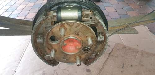

So, Radnabenschleifer hab ich jetzt gekauft...funktioniert aber nicht, was mache ich falsch ???
Radnabe
@Frankyboy379 schrieb am 1. September 2023 um 09:41:58 Uhr:
@Schmopsi schrieb am 30. April 2023 um 14:42:18 Uhr:
So ein Radnabenschleifer sollte so selbstverständlich sein wie ein Drehmomentschlüssel. Wenn ich sehe bzw. sah, wie Mechaniker/Kollegen die Felge auf die rostige Nabe pressen, mit den Radschrauben per Schlagschrauber ranziehen und dann mit mächtig Schwung mit dem gammeligen DreMo (letzte Kalibrierung anno 1992) "festknacken".
Du hast hoffentlich die Variante für Stehbolzen gekauft?!
