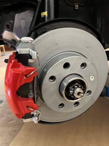

Das ist wichtig, dass die Nabe unter der Trommel schön glänzt. Jetzt bloß nicht mit Fett verhunzen.😁
Wer kennt sie nicht, die car&shine shows, wo die Autos mit demontierten Trommeln ausgestellt werden ..😁
Wer zur Hölle demontiert die Trommel beim Radwechsel?

@tartra,
Wollte nur ein Beispiel zeigen, wie blank man auch ein Radlager bekommt.
Ist natürlich auch gut an der Vorderachse zu verwenden. Unter der neuen Bremsscheibe bei meinem Oldi ist natürlich auch alles glänzend.

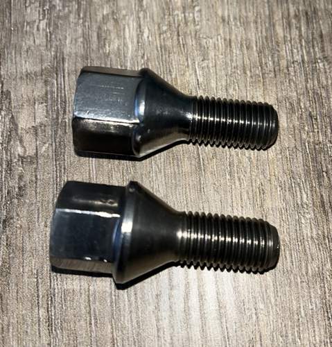

@black_saabath,
das Problem kenne ich. Dies hat aber nichts mit dem Reinigen der Aufnahmenabe und der Auflagefläche der Radnabe zu tun. Diese sollen sauber und frei von Schmutz und Rost sein, damit das Rad gleichmäßig anliegt.
Dein Problem entsteht durch Rost im Gewinde der Radnabe und an dem Radbolzen, hier sollte ebenfalls alles sauber sein.
Ich ziehe immer die Radbolzen mit einem Drehmomentschlüssel an, diese sollen gleichmäßig und nach den angegebenen Werten angezogen werden.
Einige Werkstätten ziehen diese mit einem Schlagschrauber an und kontrollieren diese anschließend mit einem Drehmonentschlüssel. Die Schrauben wurden vorher aber meistens schon viel stärker angeschraubt und sind dann mit dem Bordwerkzeug nicht zu lösen.
So mache ich es:
Ich drehe die Radbolzen bis zum Anschlag mit Hand ein und anschließend über Kreuz mit einer Knarre fest. Danach setze ich das Fahrzeug ab und ziehe die Radbolzen mit Drehmoment langsam an genau bis zum Klackpunkt. Bisher gab es bei einer späteren Kontrolle keine Veränderungen.
Beim Astra G mit 110 Nm, beim Kadett E mit 90 Nm.
Die Radbolzen fette ich ganz, ganz leicht im Konusbereich. Das Gewinde bleibt trocken.

Wie reinigst Du Gewinde und Schrauben?
Es gibt kleine Rundbürsten, ähnlich wie Flaschenbürsten, nur keiner aus Messingdraht. Z. B. auch Verwendung bei der Heizkesselreinigung. Für die Radbolzen, spanne ich eine Messingbürste, die ich für die Nabe nehme, in die Standbohrmaschine. Geht echt super, einige Bolzen bekommen Hochglanz.
