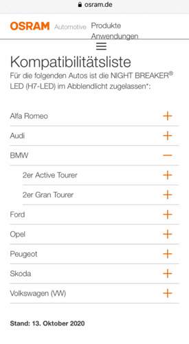

Von Osram gibt es jetzt tatsächlich legale H7 LED mit ABE, musst du mal schauen ob der F 48 da dabei ist, kommen nach und nach neue Typen dazu
...der F48 X1 ist leider nicht dabei für die OSRAM LED...

H7-LED ist brillant (youtube), aber modellspezifisch :(
