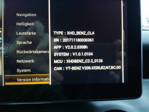

Weiterhin würde mich interessieren was bei dir unter "Version Information steht"
Denn wenn die beiden Adapter die man am Kabelbaum umstecken kann, nicht richtig vorgesteckt sind geht es nicht.
Poste mir das mal bitte
20180403-193702

Hi, hatte schon einmal werkseinstellungen gemacht. Hatte sich aber nichts weiter geändert...
Problem ist bei mir Ja, unabhängig vom Ton, dass erst gar kein Bild der alten UI kommt. Ausserdem auch kein Bild der Rückfahrkamera. Stattdessen kommt nur ein Strich in der mitte des bildschirms...
Siehe angehangenes Bild
