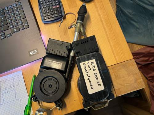

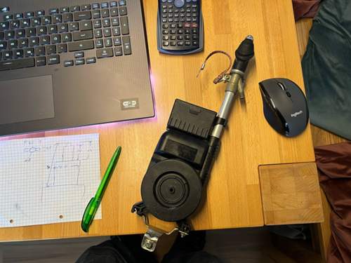

Ich räume gerade meine Bestände auf.
Und ich habe eine Auta 6000 gefunden.
Ich würde diese verschenken, als defekt. Da ich die Funktion nicht prüfen kann.
Gerne sende ich dir diese zu. Die Versandkosten kannst du mir nachträglich bezahlen, per Paypal oder so.
Ich korrigiere. Es sind 2.
Eine davon ist aber definitiv nur ein Ersatzteilspender.
Wie geschrieben, geschenkt. Nur Versand (darfst natürlich auch mehr bezahlen)

Alles klar soweit.
Ich werd’s Morgen im Geschäft verpacken und evtl. morgen Nachmittag oder Montag dann versenden per DHL.
Alle hier freuen sich über Rückmeldung, wie deine Reparaturen verlaufen sind.
Das hilft zukünftig nach Hilfe suchenden.
