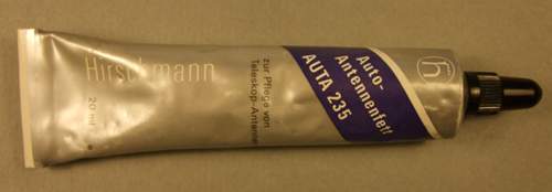

@Steven4880 schrieb am 22. April 2023 um 16:45:44 Uhr:
Schmiermittel sind völlig fehl am Platz.
Na ja, immerhin gibt (oder gab) es von Hirschmann sogar ein Antennenfett... es kann also nicht so ganz abwegig sein.
Ciao
Ratoncita
Antennenfett
Jeder darf auf seine Antenne schmieren was er möchte.
Das fängt eben den Staub.
Für ganz alte Antennen, da darf er auch gern mal ein dickes Fett sein. Sonst läuft ja Wasser rein.
Die haben aber nicht so sehr das DreckProblem.
