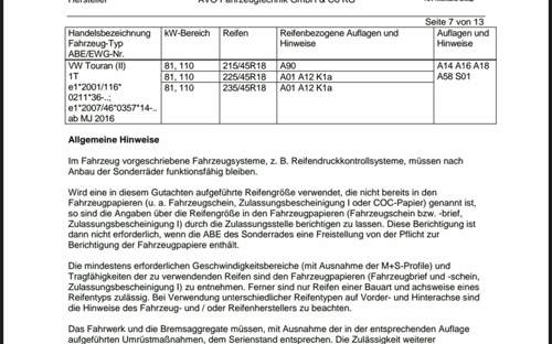

Moin zusammen,
zu dem Thema hätte ich auch mal eine Frage.
Ich hatte mal mit einem "Felgen-Heinz" geschrieben der 18" Felgen anbietet die mir sehr gut gefallen.
Nach einigem hin und her bekam ich das Gutachten zu den Felgen in denen der 5T nicht aufgeführt ist, sondern nur die nachfolgende Info.
Laut dem Händler ist damit der neue Touran gemeint, was sagt ihr dazu?
Es geht wie sich heraus gestellt hat um 8x18" mit ET48.
Screenshot-2016-08-10-18-29-44-573
@Jochen_K schrieb am 12. August 2016 um 09:38:52 Uhr:
Moin zusammen,
Das ist der neue Touran der angegeben ist. Solange du 215er aufziehst musst du auch nicht zum TÜV. Um welche Felge handelt es sich?
