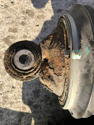

Ein paar Dinge für Interessierte, vor allem zum Thema Luftfeder:

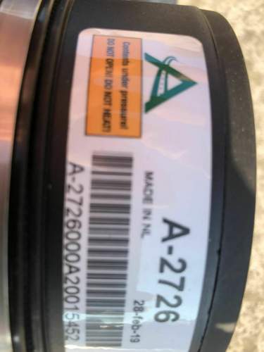

Hab damals Arnott gekauft, bevor ich noch die Beiträge hier wirklich gelesen hab. Wie auch immer, ist eine Glaubensfrage. Fahre die jetzt seit ein paar Wochen, alles gut. Vor allem benötigt man diesen Plastikkeil nicht, der bei Bilstein dabei ist. Man kann die Luftfedern nur in einer einzigen Stellung einbauen, der Abstand zur Feder passt dadurch. Fotos anbei. (altes Teil, neues Teil und Teilenummer)
Kompressorüberholung hat nach Anleitung hier im Forum bestens funktioniert, jedoch ist die Zylinderwand dermassen zerkratzt gewesen, dass zwar die eingestellte Höhe am Fahrzeug erreicht wird, aber bei Kompressorprüfung das Ding bei 8-10 Bar stehen bleibt, ist also keine Dauerlösung.

Ui, die Luftfeder sieht ja brutal verrostet aus. Das wurde aber höchste Zeit. Ich wünsche Dir dann gute und lange Fahrt mit der Pie mal Auge ausgerichteten Luftfeder.

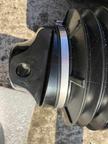

Ich habe 2018 die linke Luftfeder und 2021 die rechte Luftfeder bei ENR gewechselt. Selbstverständlich kann man die Luftfeder „schräg“ einbauen. Der Keil ist nicht erforderlich, da hast Du Recht. Man kann es aber ausmessen, so wie es auch im WIS beschrieben steht. Links hatte ich es so gemacht, aber rechts mit dem Keil. Ist wesentlich komfortabler.
Danke! Aber genau das wollte ich vermitteln. Nix pi mal Auge sondern die Luftfeder lässt sich nichtmal einen Millimeter in der Neigung verändern durch den schrägen Teil beim unteren Auge - zweites Foto. Dieser liegt exakt am unteren Querlenker (oder wie das heisst) auf. Dadurch kann der Fehler nicht mehr passieren. Auch kann man die Schraube durchs untere Auge auf der Bühne festziehen und muss das Auto nicht auf eigene *Beine* stellen, weil sich der Gummi im Auge nicht mehr verdrehen kann.
Es scheint also eine Produkt-Verbesserung gegeben zu haben, die ich mitteilen wollte. Auch kommt das Teil anscheinend aus europäischer Endmontage, falls man dem Kleber trauen darf. Natürlich genügt es dazu, dass die fertigen Luftfedern in der EU in die Schachtel gesteckt werden, weiss ich.
