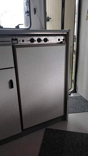

ich bin Jess, Mama eines 10jährigen Sohnes, leidenschaftliche Handwerkerin ohne Plan und Neucamperin. Wir haben einen Hymer Eriba Nova 530L von 1989 gekauft und basteln ihn gerade auf unsere Wünsche um.

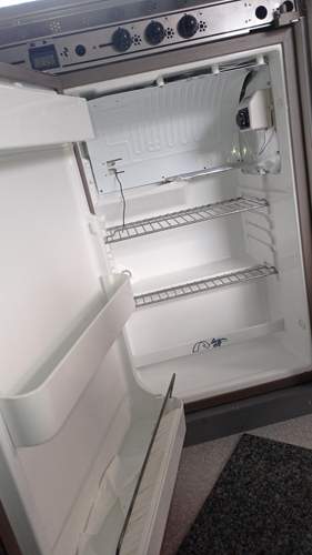

Leider ist der Kühlschrank defekt (Ammoniakgeruch) und muss raus. In diesem Zuge wollten wir einen Kompressor Kühlschrank einbauen. Rein maßlich, scheint dies allerdings ein Problem zu werden (auch bei kleineren Varianten sind hier 2-3cm zu viel in der Höhe, denn oben sitzt das Gaskochfeld), da hier auch der Radkasten sitzt. Nun ist unsere Überlegung, den Kühlschrank im Kleiderschrank zu verbauen und natürlich von außen neue Lüftungsgitter zu setzen. Da unten eine Truma Heizung ist, muss hier etwas Abstand beachtet werden wegen der Wärme. Um die Wände vom Kleiderschrank etwas zu verstärken, dachte ich an Styrodurplatten von innen gegen zu kleben. Ist das so umsetzbar? Oder gibt es hier Anregungen, die ich berücksichtigen sollte?

Was spricht dagegen, wieder einen Absorber zu verbauen?
Achso und die Gasanlage muss denke ich dann auch geändert und abgenommen werden.
Deswegen würde ich nach außen Lüftungsgitter einbauen wollen.
Es spricht dagegen: Kühlleistung, auch hier gibt es keinen maßlich passenden und ich habe eine innere Abneigung gegenüber einem System das hochgiftiges Ammoniak benötigt.. Wenn der Defekt unterwegs aufgetreten wäre, garnicht nicht gut..

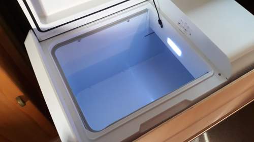

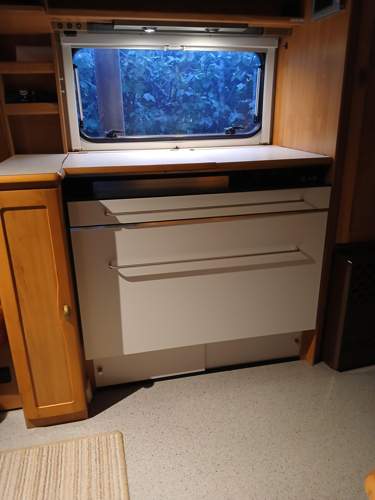

Natürlich kannst du den Kühlschrank auch auf ein stabiles Zwischenfach montieren. So ist das auch in vielen Neufahrzeugen gelöst, weil viele Leute nicht auf den Knien rumrutschen wollen wenn sie etwas im Kühlschrank suchen. Mein Kompressorkühlschrank ist auch auf Augenhöhe auf einem Zwischenfach.
Ideal ist wenn sie genau in die Lücke passen weil sie von rechts und links zur Befestigung einfach mit Blechschrauben verschraubt werden.
Beim Haushaltskühlschrank muss man da etwas improvisieren.

Wie schon geschrieben, über der Heizung im Kleiderschrank nicht zu empfehlen. Bei der Gasprüfung wird zu dem auch das Abgasrohr kontrolliert. Ist dort der Kühlschrank drin kommt ein zusätzliches Problem mit dem Prüfer dazu. Ich wollte damals eine Lösung unter dem Bett , Sitzgruppe finden. War zwar wegen der Höhe eine passende Kompressor Kühlbox zu finden schwierig aber heute ist der Markt noch viel besser aufgestellt und es gibt inzwischen schubkastenähnliche Kompressor Kühlboxen.
