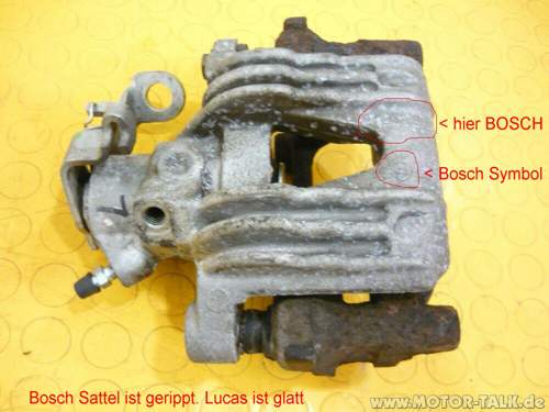

nun meine Fragen , woran erkenn ich ob ich hinten lucas oder bosch bremsen habe?
steht das auf dem Sattel?kann ich das noch lesen?wenn nicht ?

Steht hinten auf dem Sattel drauf. Wenn du zwischen den Rädern stehst und nach links/rechts schaust, kannst du es lesen. Wenn nicht, dann Drahtbürste nehmen. Die meisten haben Lucas Bremsen drin.

hgeute hab ich mich mal hi nten drunter geschmissen,uund konnte nix sehn von Bosch oder Lucas........
Was ich gesehn habe ist das der Sattel nur unten ne Schraube hat,aalso Bosch ! Oder??????
So hab ich das irgendwo gelesen Lucas Sattel 2 Schrauben und
Bosch eine.Hoffe ich liege da richtig weil ich gleich die Teile bestelllen will.

hi, ich hab die Rep. glaube dokumentiert.
Ich stell ggf die Fotos von (in diesem Fall) nem Boschsattel mal ein.
Wobei sich mir der Verdacht aufdrängte, dass Bosch und Lucas-Sättel sich sehr sehr ähnlich sind.
NEIN, es gibt immer ZWEI Schrauben. Genau genommen vier.
Zwei zum Öffnen des Schwimmsattel und zwei um den Hilfsrahmen (auf dem der Belag gleitet) abzuschrauben. Sollten Scheiben auch fällig sein, muss der so oder so ab.

der Bosch Bremssattel (seltener verbaut !) ist gerippt.
Anbei mal zwei Bilder von gebrauchten Bosch und Lucas Sätteln

Hallo ,danke für die Antworten aber ich glaub das war doch richtig
der Boschsattel hat nur eine Befestigungsschraube und wird dann nach oben geklappt.
Und so einer war es auch ich hab Bosch Teile bestellt und passte auch,
Und der lucas hat oben und unten ne Schraube und dann nimmt man den Sattel weg.
