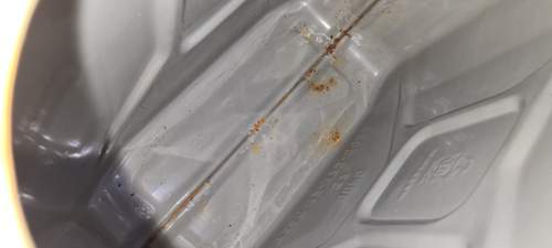

Alte Bundeswehr/NVA Benzinkanister innen entrosten und versiegeln.
Möchte die Teile innen entrosten und neu versiegeln.Was kann man innen auftragen,damit man sie wieder mit Sprit befüllen kann? Lohnt der Aufwand?

Ich habs selbst noch nicht probiert, aber das hier sollte das machen: https://www.classic-oil.com/tankversiegelung/tankbeschichtung/
Hab mal gehört das man tanks entrosten kann wenn man sand einfüllt, dann verschließen und dann in einen Betonmischer befestigen und solange laufen lassen bis rest weg ist. Zum versiegeln würd ich nach tankversigelung den goggel fragen, da gibts viele Hersteller
Sand eher nicht. Split, Glasscherben oder Spaxschrauben sind hier die Mittel der Wahl. Für die Versiegelung hat das Korrosionsschutz-Depot was im Angebot,sowas z. B. (POR15 gibt es anscheinend nicht mehr).
Bei einem bisschen Rost, der noch nicht Lose ist, könnte auch chemischer Entroster reichen.

Die alten Verfahrensweisen mit irgendwelchen Zutaten im Tank, die den Rost wegscheuern sollen, habe alle den gleichen Nachteil. Es werden nur die glatten und gut zugänglichen Stellen entrostet. In die Ecken und Falze kommen die eingefüllten Scheuermittel nicht rein und genau da gammeln die Tanks, Kanister, etc. dann weiter und gerne durch. Heutzutage nimmt man da chemische Entroster, die kommen, weil flüssig, überall hin und konservieren dazu tlw. auch noch gleichzeitig. Habe so meinen alten Z1 Motorradtank entrostet und beschichtet.
Moin,
vergiss mal den ganzen Quatsch von irgendwelchen Tankversiegelungen die da für viel Geld angeboten werden,
geh in den nächsten Supermarkt, in der Backabteilung gibt einen Kasten mit Zitronensäure, den in einen
Eimer füllen und an ab in die Jerry Cans - das Zeug entrostet super, ist nich so scharf wie Salzsäure.
Dann beschaffe dir 85% Phosphorsäure - gibt es in 5 Ltr Kanistern in nder bucht für ca. 25 Euronen.
Nachden die Zitronensäure den Rost aufgefressen hat wird nach dem auspülen der Jerry Cans der Innenraum der Behälter richtig rot werden - Oberflächenrost, wenn trocken dann Phosphorsäure rein, das killt den rest Riost
und Phosphatiert die gesamte Oberfläche, das sit eine Schutzschicht die eigentlich nicht mehr behandelt werden muß.
Die Schutzschicht ist dunkelgrau bis schwarz.
Wenn du dann wirklich noch beschichten willst, dann mit VOSS G4, das ist einkoponentiger Polyurethan, flüssig
damit auspülen - das reicht - kostet so 15 Euronen, das ist das gleiche Zeug was die Kremefraich dir fü 50 Euronen verkauft.
Ich denke du solltes ertsmal bei der Phosphatierung bleiben, du kanns tja reinschauen was passiert.
Ich habe nach diesem System mehrere Oltimertanks versiegelt, da waren auch welche mit Löchern dabei.
auch der Betonmischer kam zum Einsatz, bei deinen Behältern wohl nicht nötig,
Gruss Carl

Danke Jungs für die zahlreichen Antworten.Bin jetzt ein wenig ans zweifeln gekommen ob der ganze Aufwand lohnt....Die Teile hab ich geschenkt bekommen waren Wasserkanister bei der Bundeswehr.Vorteil beim Blechkanister,keine "Ausdünstungen" im Kofferraum, deswegen meine Überlegungen die Teile aufzuarbeiten.Werde bei einen mal die "Mischervariante" testen und berichten...

Wollt schon sagen, meine sehen von innen anders aus. Meine Benzinkanister haben eine Beschichtung innen, Wasserkanister sind somit anders. Wenn Strom weg, dann auch Wasser. Behalte sie lieber für Wasser?
