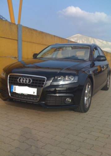

Zum einen: Ein Audi A4 Avant EZ 9/2009 in schwarz (kein Metallic) der sehr wenig bewegt wird (knapp 30tkm) und einen Stellplatz in der Tiefgarage hat. Er hat bisher ausschließlich Handwäsche gesehen, außer einmal, da wurde er bei Audi nach dem KD durch die Waschanlage gejagt 🙁 Vor drei Jahren hat er die letzte Versiegelung erhalten, also schon völligst "verjährt". Er hatte am Radlauf hinten rechts eine Schramme, die nachlackiert wurde und an der Fahrertür ein Türrempler vom "Nachbarn". Beide Stellen wurden vom "Fachmann" poliert. Man sieht im Licht trotzdem deutliche Wolken und Hologramme. Ein klein wenig eingebrannter Vogelkot auf dem Dach ist leider ebenfalls vorhanden. Würde dem Lackkleid insgesamt eine 2- geben. Anfang Juli soll der Audi als Hochzeitkutsche herhalten, demnach soll er möglichst in einem "Neuwagenlock" erscheinen. Hatte jetzt folgendes Programm für ihn gedacht:
Gründlich Waschen - Kneten - Waschen - Polieren - PreCleaner - Wachs

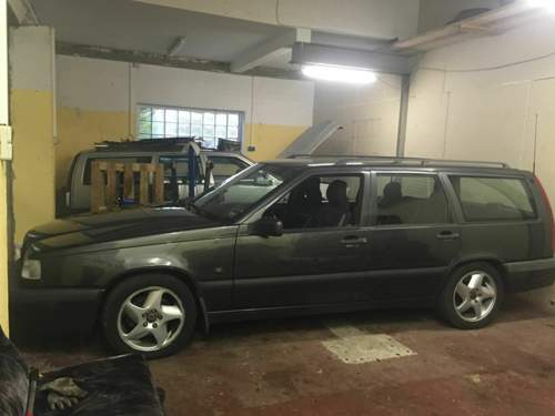

Zum zweiten: Ein Volvo 850 T5 Kombi EZ 2/1994 in anthrazit metallic. Zur Vorgeschichte kann ich nicht viel sagen, außer dass er 260tkm runter hat und 9 Vorbesitzer hatte ^^ Der Lack würde von mir die Note 4- erhalten. Heckklappe, Tankdeckel und die Stoßstangen werden dieses oder nächstes Jahr neu lackiert. Also liegt der Hauptaugenmerk auf Dach, Türen, Kotflügel und Motorhaube. Einige Steinschläge, Kratzerchen sowie tiefere Schrammen sind vorhanden. Er soll das selbe Programm wie der Audi erhalten.

Gehe ich nach den Infos aus diesem und anderen Foren, dann kommt, bei einer Handpolitur, nur ein Produkt in FRage: Megiuars Ultimate Compound!
Wenn ich allerdings den Blick in eine Tabelle zur Lackhärte, aus einem Nachbarforum, werfe, dann sehe ich bei den Audis, ab etwa Baujahr 2007, nur die Info "hart". Ob Du da was erreichst?

Meinst du das Meguiars Ultimate Compound ist nicht ein bisschen zu "krass" für den schwarzen Audi? Auch wenn es per Hand verarbeitet wird.. ich persönlich finde nämlich, das der Lack ziemlich empfindlich ist. Man sieht sogar das eine mal Waschanlage runderhum. Zwar nur bei genauem hingucken bzw bei günstigem Lichteinfall, aber ich habe echt gut Respekt davor, mit so einem harten Zeug da ranzugehen. Zumal der Freund in der Hinsicht dezent pingelig ist >.< zum Aufbereitet will ich ihn aber wirklich nicht bringen.

Der Audi-Lack ist verdammt hart - nur leider sehr Swirlempfindlich. Mit der Hand ist die UC oder auch die Petzold nicht zu stark. Mit feineren Polituren bewirkst du per Hand gar nichts. Das ganze ist nicht vergleichbar mit einer Maschinenpolitur.

Vllt dann auch gleich mit einer geeigneten Maschinenpolitur. Der Anfang würde an meinem Volvo gemacht werden, ist glaube ein ganz gutes Übungsobjekt und auch nicht soo dramatisch wenn mal etwas schief gehen sollte zu Beginn 😛

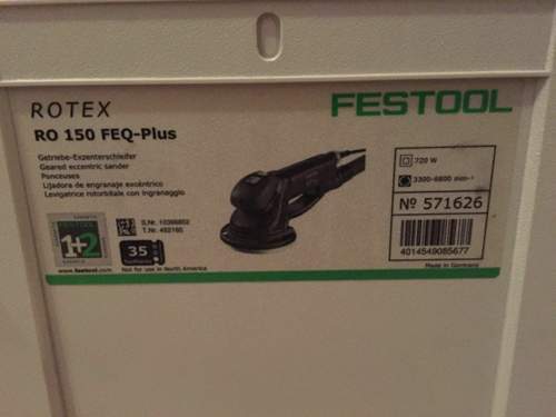

Es würden ca. 400-500€ zur Verfügung stehen. Hoffe damit kann man schon etwas Anfangen. Haben daheim von Festool zwar eine nagelneue und unbenutzte Rotex stehen, aber "Rota's" scheinen ja mit Vorsicht zu genießen zu sein. Werde mich am WE mal etwas genauer mit dem Thema befassen 🙂
Die Rotex von Festool sind Exzenter. 😉 Welche hast du denn... Ro 90,125 oder 150?
Oh okay xD na das wär ja dann mehr als optimal! hab mich von dem Wort Rotex blenden lassen 😛
das ist diese hier:
Blob
Die Maschine ist sehr gut geeignet und hat auch genug Power. Du brauchst nur die passenden Pads bzw. noch Stützteller dafür.

Wenn ich mich nicht täusche dann passen auf eine Festool keine Pads von Dritten (egal ob Innen- od. Außengewinde). Festoll hat da ein eigenes System, seitlich ein Knopf drücken und dann kann man den Kopf drehen, sind so drei Haltenasen (hatte ich mal beim örtlichen Baumschinendealer in der Hand).
