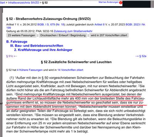

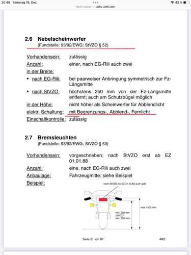

Nun habe ich, bei miesem Wetter und etwas Zeit 😉, mal weiter gegoogelt und dazu dann dies (Screenshots) gefunden
In Bild 1 wird der NSW-Betrieb mit Fernlicht als zulässig angesehen..…
In Bild 2 interpretiere ich den Text in §52(3) so, das der Betrieb zusammen mit anderen Lichtquellen des Fahrzeugs abhängig von der Montageposition gemacht wird.
„Wenn mehr als 400mm von der breitesten Fahrzeugstelle entfernt wird der Betrieb wenigstens mit Abblendlicht vorgeschrieben “
Sinn wird sein die Abgrenzungen des Fahrzeugs auch bei Dunkelheit bestimmen zu können.
Bedeutet aber, im Umkehrschluss und ohne weitere Anmerkungen im Paragrafen dazu, für mich dann „wenn weniger als 400mm von der Fahrzeugkante entfernt“ wird der NSW-Betrieb zusammen mit anderen Lichtquellen nicht geregelt, also auch mit dem Fernlicht zusammen dann NICHT verboten.
