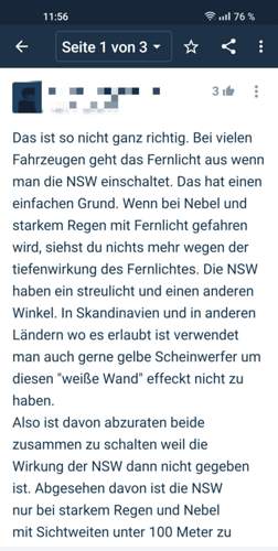

Mir ist aufgefallen das das ALS mit/bei eingeschalteten Neblern dann nicht mehr „Aufblendet“. Auch wenn kein Fremdlicht oder Verkehr erkennbar ist.
Kann das sein? Habe davon noch nichts gelesen oder wird „die Reflexion / Blendwirkung“ durch den Nebel von der Kamera erkannt und darüber dann ein „Aufblenden“ des Systems unterbunden? Aber auch davon hab ich noch nichts gelesen.
Ansonsten, also ohne Nebel, funktioniert das ALS zuverlässig und präzise.
Kann dieses Verhalten jemand bestätigen?

Ich habe das heute früh mal aus Scherz probiert, was passiert, wenn bei aktiven ALS und aktivem Fernlicht die NSW einschaltet: gar nichts! Ich hättet erwartet er blendet dann ab aber pustekuchen, der fährt weiter mit Fernlicht 🙂🙄
So herum funktioniert das also nicht

ALS auf Automatik und durch die Automatik aufgeblendet, dann die NSW zugeschaltet und genau wie bei @MondeoRider , nichts passiert. Das System reagiert gar nicht auf die NSW.
Das ganze dann noch mal mit „manuellem Fernlicht“, auch das leuchtet weiter wenn die Nebler zusätzlich leuchten und dann natürlich noch mal mit der Nebelschlussleuchte getestet, ebenfalls ohne Auswirkungen aufs Fernlicht.
Dann könnte es wohl doch so sein das dieses, von mir erlebte, automatische Abblenden bei Nebel, dann über die Eigenblendung in der Kamera erkannt wird.
Werde mal bei den nächsten Nebelfahrten drauf achten ob man dieses Verhalten verifizieren kann.
Also nur halb Smart 😁

Damals war es jedoch schon Vorschrift, dass das Fernlicht nicht leuchten darf, wenn die Nebelscheinwerfer eingeschaltet sind. Bei namhaften Zulieferern, wie Hella, oder Bosch, wurde damals schon ein Relais mitgeliefert, das das verhindern sollte. Doch damals kam auch schon das Licht-Modding auf:
Die Leute haben diese Scheinwerfer nachgerüstet, aber das Relais weggelassen.
Und zu allem Übel haben sie die Nebelscheinwerfer, die damals noch unter der Stoßstange hingen (die es da noch gab), leicht nach oben gerichtet haben um maximal hell auf sich aufmerksam zu machen. Posing!
Dann hat die Auto-Industrie darauf reagiert und selbst Nebelscheinwerfer als zukaufbares Feature angeboten.
Die saßen so weit unten an der Fahrzeug-Front, dass die bei Nebel, oder Schneefall den wesentlichen Unterschied machen konnten..
Das Prinzip ist ja bekannt: Nebel geht nicht bis ganz runter auf die Straße. Die Idee war die, dass man mit diesen sehr tief angeordneten Zusatzscheinwerfern unter dem Nebel durchleuchtet.
Ist aber gleichzeitig das Fernlicht an, so wird man durch dieses von dem Nebel sogar geblendet.
Sogar das Abblend-Licht kann da zu hell sein. Deswegen ist es ja auch zulässig, mit Neblern, in Verbindung mit dem Standlicht, zu fahren.
