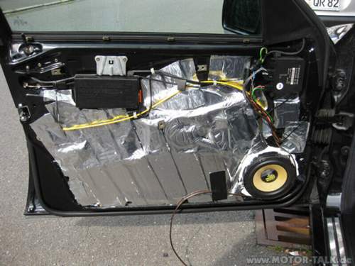

Koaxialsysteme gehören nicht in die den Fußraum, wenn der Hochtöner Deine Schuhe anspielt bringt es wenig. Hochtöner gehören auf Kopfhöhe!
Dann sollte normaler Weise immer eine Endstufe zwischen kommen, diese macht im Vergleich zum Radio wesentlich mehr Druck und lässt mehr Einstellungen zu.
Und dann der wichtigste Punkt, die Türen müssen gedämmt werden!
Momentan ist es so, dass der Lautsprecher in einer Tür mit vielen Öffnungen sitzt, wie in einem Gehäuse das hinten offen ist. Wie Du selber schon gemerkt hast, bewegt der Lautsprecher so nur Luft.
Das heisst, Türverkleidung ab, mit Bitumen oder Alubutyl die Außen- und Innentür dämmen und zusätzlich am besten noch die Öffnungen im Innenblech verschließen. Ich habe das erst vor kurzem bei meinem gemacht.

so jetzt is soweit, habe mir die Hifonics komponentensystem gekauft und eingebaut abeeeeeeeeeeeeer so wirklich wie ich mir das vorgestellt hatte ist es nicht!
Der Sound unterscheidet sich natürlich mit Alpine LS deutlich besser, ist aber trotzdem zu viel spiel im Membran! Habe nur die Adapterringe mit LS eingebaut sonst nichts geändert.
Jetzt die Frage an Euch wie habt ihr es gemacht damit ordentliche Bass heraus kommt??
Habt ihr vielleicht paar Bilder.
Danke schon mal im voraus.
Gruss Denixxx
Wie bereits geschrieben und auch anhand von Bildern gezeigt, dämmen !
