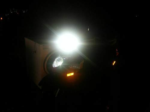

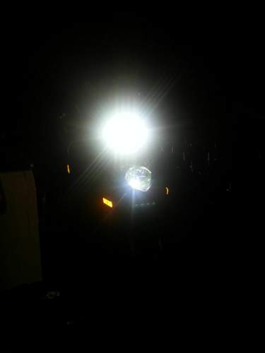

Inzwischen hat mein Reisbomber fast 4000 Km/160 Betriebsstunden in 10 1/2 Monaten runter, Inspektionen hab ich selber gemacht, auch wenn ich dadurch keine "Gesetzliche Gewährleistung" mehr habe. Bei der letzten 2500der sollte der Antriebsriemen mit getauscht werden, hatte den Deckel auf und der Riemen sah noch sehr gut aus, also drin gelassen....
Letztens den Bremssattel ausgebaut, da den Chinesen nicht bekannt ist, daß man die Führungsbolzen mit Fett einsetzt, was zur Folge hatte, daß der Sattel fest war und der Hobel immer leicht bremste.
Mit Heißluftpistole und vorsichtigen Hammerschlägchen konnte ich das aber ohne Kosten selbst beheben.
Entlüften der Bremse ging problemlos (ein Beitrag dazu im Forum hatte mir dazu vorher etwas Kopfzerbrechen bereitet, da es demnach schwierig sein sollte, die Bremse zu entlüften)
Scheinwerbirne wurde gegen eine (zulässige) Halogenbirne (13€ !!!!) aus dem Fachhandel getauscht. Abblendlicht is zwar immer noch ne Funzel, aber etwas besser als die Originale Biluxbirne.
Fernlicht mit 20 Watt LED (X-View20, LED Martin) ist dafür Top.

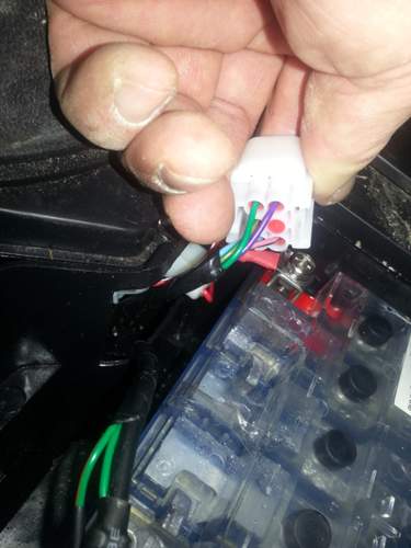

Schaut so aus, hatte gerade das Helmfach raus auf der Suche nach dem Diagnosestecker, ist aber schon wieder drin. Natürlich war dort kein Stecker...
Ist bei dem neben der Battarie. Ich denke mal, bis Ende nächster Woche habe ich das entsprechende Buch und den Link für das richtige Lesegerät, kommt mich wesentlich billiger wie 1x mobiler Service von Alpha, wenn mal was ist, und schneller geht das allemal, für mich ist der Roller ein absolutes Nutzfahrzeuge, der einfach nur fahren muß....

Ich habe aktuell das Problem, dass die Motor Kontrolleuchte dauerhaft leuchtet, ich aber am Fahrverhalten nichts außergewöhnliches feststellen kann.

Neben der Battarie
Falls du so ein leichtes leuchten/glimmen meinst, was man nur Abends sieht einfach ignorieren und weiterfahren, hat meiner 9800km lang gemacht....
