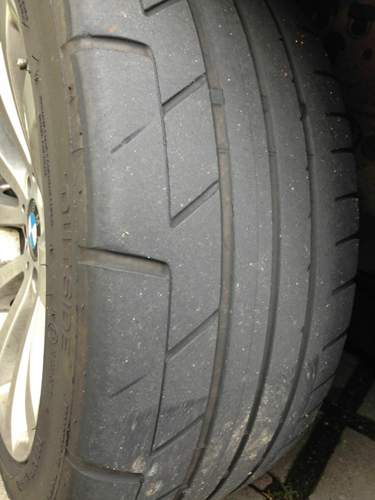

Wenn man beim 2er Tourer immer die mit mehr Profil auf die HA macht, hat man bei SR irgendwann auf der VA 2mm und hinten 5mm, kauft dann 2 neue, die mit 5mm wandern nach vorn und die Jahre jüngeren Pneus mit 8mm kommen nach hinten. Und dieses Spiel setzt sich endlos fort. Man hat immer vorn die alten und hinten die jungen Reifen. Halte ich persönlich für Bullshit, aber die Experten werden es schon wissen.
Nach meiner Erfahrung sind 2mm Unterschied kein Drama. Ich tausche vorn und hinten hin und her, am Ende sind alle 4 Reifen gleichmäßig verschlissen und alle 4 Felgen bekommen gleichalte Reifen mit identischem neuen Profil.
Ich habe es bei meiner Mutter aufm Golf erlebt, da wurden alte rissige Reifen mit noch 5mm Profil auf der Hinterachse entsorgt, weil sie die mit ihren paar km nie verbrauchen konnte. Ist doch schade drum.
Ich habe kürzlich die Michelin CrossClimate vom Sharan meiner Frau aufm BMW übernommen, weil die Dimension zufällig identisch war (225/45R17). Durch einen frühen Reifenschaden (Riss in Felge) bekam sie vorn rechts einen neuen inklusive Felge, sodass sie immer rechts 1mm mehr hatte als links.
Aufm 325d habe ich den Jungs beim Reifen aufziehen erklärt, dass der rechte bitte nach links und der linke bitte nach rechts montiert werden. Der Reifen mussten ja sowieso neu auf die BMW Felgen montiert werden. Und warum gehört der mit 1mm mehr Profil nach links?
Persönliche Erfahrung. AB-Auf- und Abfahrten belasten immer den linken Vorderreifen, ich sitze auch links und am Ende sehen die linken Reifen immer schlimmer aus als die rechten.
Das darf immer jeder machen, wie er es für richtig hält. Jeder!!! Reifen ist ein Kompromiss. Wenn man es ganz richtig machen wollte, müsste man 3Sätze Räder nutzen. Januar und Februar die Winterreifen, März, April, Anfang Mai, Ende September, Oktober, November die GJR, denn im Prinzip sind diese Reifen die Spezialisten für diese Monate, Mai-September die Sommerreifen und im Dezember wirft man eine Münze oder schaut was für Wetter kommt. Das gilt für meine Region.
Bei mir darf der Reifenhändler niemals so montieren, wie er Bock hat oder es irgendwelche Faustformeln hergeben. Ich sage ganz genau welches Rad wohin gehört.
Man sagt über Reifen ohne Laufrichtung, also Innen- und Außenseite, dass man trotzdem die Laufrichtung von Saison zu Saison nicht ändern soll. Der Reifenhändler weiß gar nicht wovon ich spreche und sicher bin ich mir damit auch nicht, ob diese Regel Sinn macht. Beim CrossClimate ist es egal, denn der hat ne Laufrichtung.
Jeder Reifen bekommt einen minimalen Sägezahn und ich weiß nicht, ob es vielleicht sogar sinnvoll ist, den eine Saison später umzukehren oder nicht.
