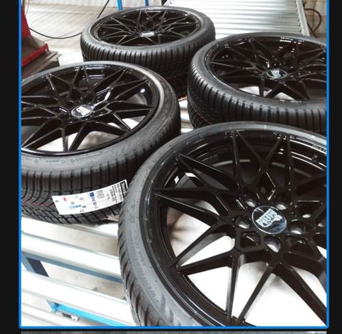

hallo, ich habe eine Frage, ich habe BMW F33 Cabrio, hatte 4 allwetterreifen 4x225, habe neue Reifen bestellt, die sind auch allwetterreifen aber 225 vorne und 255 hinten. passt das zum Auto ? Könnte es irgendwelche Probleme verursachen??
16 Antworten
Kommt drauf an ob das deine Felgen hergeben.
Also ob die Breite der Felgen passen und ob die Reifengröße im Gutachten oder der ABE aufgeführt sind.
Grüße,
Speedy

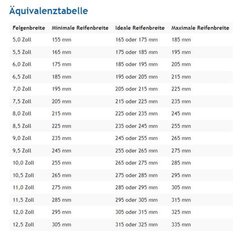

Die MAM B2 im Bild haben 8.5J in 19 Zoll. Somit passen 225 und 255.
Na wenn es 8,5" sind, dann passt's ja.
Grüße,
Speedy
Äquivalenztabelle Felgen/Reifen
Passen vielleicht schon. Aber, wie Speedy sagte: Die Frage wäre noch, ob die Reifengröße im Gutachten oder der ABE aufgeführt sind. Davon abgesehen sind das nicht die Empfehlungen von BMW.
Hier wäre die nächste Frage, ob der Themenstarter xDrive hat. In dem Fall würde ich von so einer Kombi abraten, auch wenn im Gutachten oder in der ABE aufgeführt.
Nur falls alles OK ist, und das Fahrzeug kein xDrive ist, wäre es wahrscheinlich OK, und mit den breiteren Hinterreifen sogar optisch gut - aber nur dann. Im Zweifelsfall gilt: Lieber umtauschen.

Ich habe ein Bmw F33 Cabrio und es hatte 18-Zoll-Reifen und eine Größe von 225 x 4. Ich habe neue Reifen mit neuen 19-Zoll-Felgen gekauft, aber die Vorderreifen haben die Größe 225 und die Hinterreifen 255. Die Frage ist also: Gibt es damit ein Problem?
VG
Nagdat
VG
Nagdat
Schreib doch zumindest die daten von den 19ern rein.
Breite, einpresstiefe etc.. keiner kann deine Gedanken lesen
Aber grundsätzlich wenn alle 4 Felgen gleich breit sind dürfte es problematisch werden
Das wiederum könnte nur oder evtl. bei xDrive eine Rolle spielen.
Bei sDrive ist es völlig nebensächlich 😉
Wie schon geschrieben, das was im Gutachten oder in der ABE steht ist wichtig und bindend.
Abgesehen davon kaufe ich nicht zuerst einen kompletten Radsatz und mach mich erst danach schlau.
Wenn ich absolut keinen Plan habe, dann fahre ich zumindest zu einem Händler der sein Handwerk versteht.
Ich bin jetzt raus, da schon alles mehrfach erwähnt wurde.
Grüße,
Speedy
