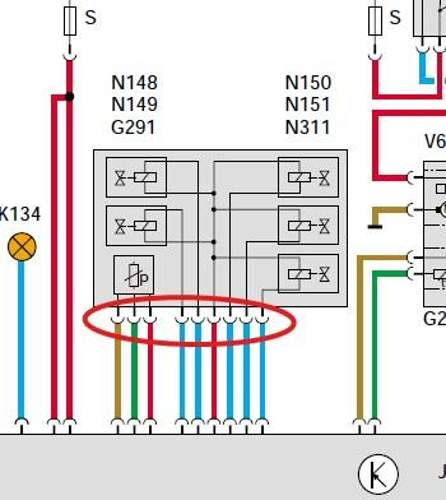

von jetzt auf gleich dreht die Niveauregulierung am Rad. Es liegt jedenfalls nicht an einer Undichtigkeit, soviel habe ich schon geprüft, und das ganze Greaffel vor nem halben Jahr komplett in Stand gesetzt. Bis gestern war alles Stabil, dann hängte er erst hinten und jetzt komplett. Stellglieddiagnose via VCDs liefert merkwürdige Ergebnisse....u.a. keinen Druck im Tank obwohl das Manometer 10 Bar anzeigt.
Ich habe den "billigen" Ventilblock in Verdacht, den ich vor nem halben Jahr erneuert hatte.

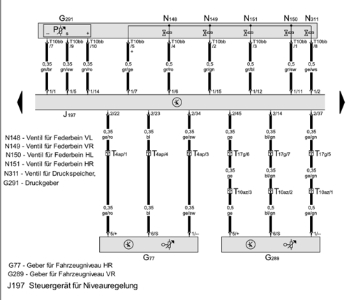

Jetzt mal zu der eigentlichen Frage: kann mir jemand sagen, wie die Pinbelegung der einzelne Ventile aussieht, also welches Pinout der Stecker hat, den ich da im Anhang drangehängt habe? Dann würde ich nämlich mal gerne jedes einzelne Ventil betätigen.....
Lg und schon mal vielen Dank im Voraus!
Stefan
Funktion Ventilblock Allroad
2 Antworten
Reicht das?
Das habe ich gefunden.
Ventilblock
Zitat:@Nick-Nickel schrieb am 4. Juni 2025 um 15:38:20 Uhr:
Reicht das?Das habe ich gefunden.
Ja hör mal tip top astrein vielen lieben Dank!
