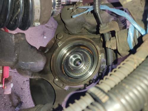

bin neu hier im Forum und habe mich bereits auf die Suche nach ähnlichen Allradproblemen gemacht. Leider bis jetzt keine Lösung gefunden, die meinen Allrad wieder in Gang bringt.
Ich habe eine Funktionsstörung mit dem Allrad, d.h. lässt sich nicht in Betrieb setzen. Schalter auf 4L, dann dauert es ein bischen und die grüne Kontrolllampe leuchtet dauerhaft. Heißt für mich, System OK. Allrad funktioniert aber nicht.
Habe dann heute den rechten und linken Freilaufhub/Freilaufnabe gewechselt und vor dem Einbau an den Unterdruckschläuchen die neuen Freilaufnaben getestet. Sie funktionierten. Alles zusammengebaut. Gleiches Problem noch immer. Kein aktiver Allrad vorhanden. Übrigens waren an beiden ausgebauten Freilaufnaben die Gummimembranen gerissen.
Dieses besagte T-Stück (direkt neben dem Magnetventil (unter der Batterie)) habe ich vorige Woche schon kontrolliert. Dieses war OK.
Das Magnetventil selbst scheint ja zu funktionieren, da es ja für die Funktionskontrolle der Naben ja auch funktioniert hat.
Wo könnte ich noch nach einem Fehler schauen?
Fritz
Wenn du die neuen Freilaufnaben getestet hast und sie funktionierten bei deinem Test vor dem Einbau, wenn du auf 4H oder 4L umschaltest, dann müsste auch der Allrad funktionieren.
Das Fahrzeug muss rollen, damit die Naben einrasten können, das kann ein paar Meter dauern, bis sie einrücken.
Wenn die Naben uneingebaut funktionieren und der Allrad geht dann immer noch nicht, kann es ja nur noch an zu viel Reibung oder einem Grat liegen., dass sie nicht einrücken. Gefettet waren die aber, und verkantet eingebaut sind sie auch nicht, oder ? Fahr erst nochmal ein paar Meter, bevor du wieder alles auseinander baust.

Habe die Freilaufnaben gut eingefettet und mit leichten Drehbewegungen der Radnabe eingesetzt.
Die Zahnkränze der Radnaben und Achswellen sahen auch gut aus. Und beim Ausbau der alten Freilaufnaben habe ich nirgendwo Abrieb vorgefunden.
Was ich noch nicht getestet habe. Ich werde mal jede Seite einzeln hochbocken und dann mit Drehbewegungen per Hand am Rad prüfen ob sich da etwas feststellen läßt.
Werde berichten.
Gerade wo ich diesen Text verfasse habe ich mir nochmal ein Foto angesehen. Ich behaupte ja mal, daß die Zahnkränze der Radnabe in Ordnung sind. Aber ich habe ja auch noch keine "nagelneue, unbenutzte" Radnabe gesehen.
Ich lade mal das Foto hoch.
Fritz

Allrad funktioniert wieder.
Nach dem Test und späterem Einbau beider neuer Freilaufnaben hatte ich am Vakuumventil die beiden Vakuumschläuche verkehrt angeschlossen. Nach dem Umstöpseln der Schläuche funktionierte alles wieder problemlos.
