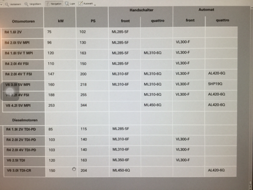

Ich habe zufällig das im SSP zum B7 (SSP 343) gefunden. Witziger Weise ist da sogar noch der 3.0i eingetragen, den es als B7 nie gab. Der Fronti 2.0 Turbo und 3.0i teilen sich das gleiche Getriebe.
Hm, aber wenn ich recht überlege, kann das eigentlich sein, dass der 3.0i Fronti HS als 6 Gang existierte?
