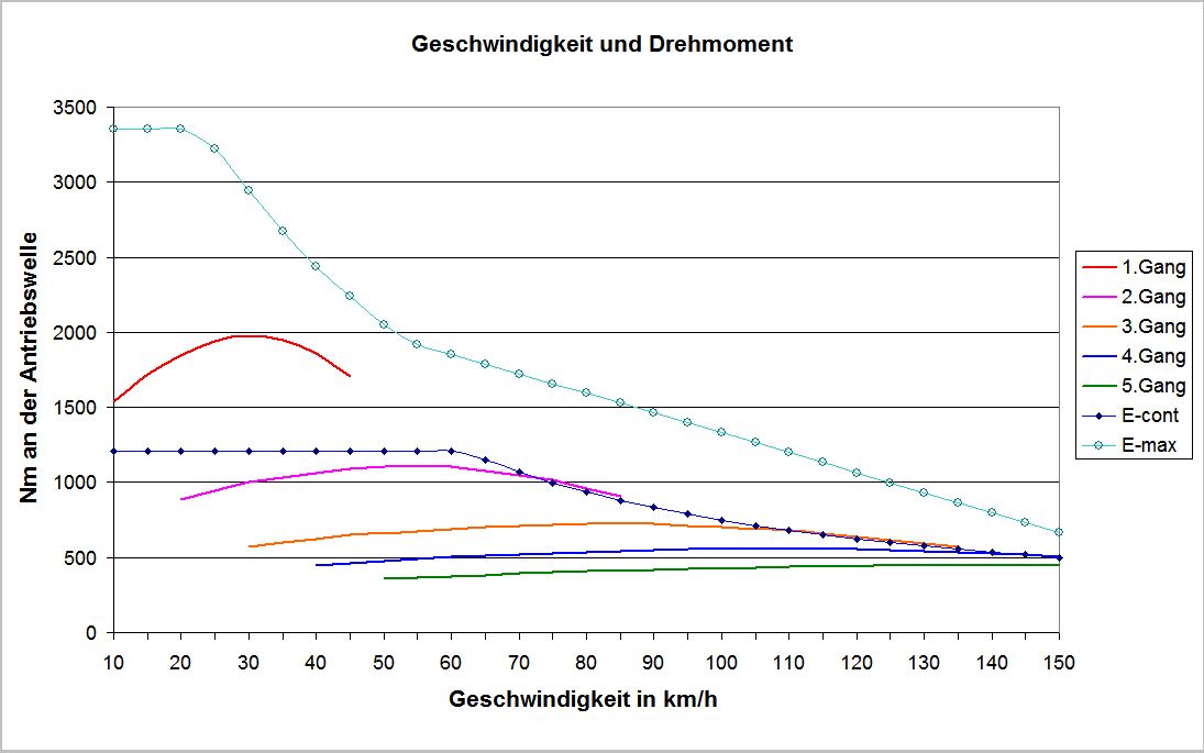

Zum Vergleich des hier öfters zitierten Siemens-Elektromotors (67 kW) mit einem Verbrennungsmotor etwa gleicher Nennleistung, habe ich eine Gegenüberstellung am Beispiel eines MB A150 (Benzin, 70kW) gemacht.
Dazu habe ich den Drehmomentverlauf an der Antriebswelle des A150 für die einzelnen Gangbereiche und für den Elektromotor (mit fixer Übersetzung, Dauer und Spitze) in einer gemeinsamen Geschwindigkeits-Grafik dargestellt.
Das Gesamtübersetzungsverhältnis für den E-Motor habe ich mit ca. 6,9 so gewählt, dass bei maximaler Drehzahl von 10.000/min ca. 170 km/h erreicht würden, also etwa die Höchstgeschwindigkeit des Benziners im 5. Gang.
Für eine 2.Grafik habe ich den E-Motor kürzer übersetzt (7,8), sodass die Höchstgeschwindigkeit ca. 150km/h bei 10.000/min beträgt.

Sehr schön ... und du kommst auch noch auf ähnliche Werte wie ich ... sehr beruhigend 😉
Was man sehen kann ist dass der E-Motor im Konstantbetrieb dem Verbrenner in nichts nachsteht ... ganz im Gegenteil ... ich muss den Verbenner schon voll ausdrehen damit ich überhaupt die selbe Zugkraft erreichen kann !! ("Schaltpausen" kommen da auch noch dazu)
Sobald man aber in Situationen ist wo man beim Verbrenner den 1. Gang bemühen muss kann der E-Motor nur nocht mit Überlast mithalten ...beim Anfahren an einer Steigung mit viel Beladung, Hänger o.Ä. ...
Ist aber auch nicht weiter tragisch meiner Meinung nach ??
