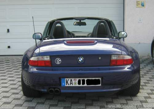

Img-0567-klein
Danke für die Information. Mir gefällt der Z3 auch sehr, aber das breite heck musste schon sein!
Da habe ich aber gerade zwei Fragen, wenn ich dein Bild sehe:
1. Du hast eine Art überrollbügel bei den Sitzen - ich habe diese nicht. Jetzt überlege ich mir, was wohl passiert, wenn es mir das Auto auf den Rücken kehrt? Kann man die als Zubehör kaufen, oder sind die nicht so wichtig?
2. Was hast du für eine Bereifung? Deine Hinterreifen sehen recht breit aus, ich habe rundum 225/45/17.

a) Restkilometeranzeige bis zum Service: Soweit ich weiss, hat kein Z3 so eine km-Restanzeige. Der Z3 basiert noch auf der Technologie des 3ers vom Typ E36 und dort gab es (wie im Z3) eine Serviceintervallanzeige im Tachometer (siehe auch angehängtes Bild).
b) Überrollbügel: Diese sind eine Sonderaustattung (S395A UEBERROLLSCHUTZSYSTEM). Sollten eigentlich schon nachgerüstet werden können, es gibt aber auch diverse "Fremd"-Anbieter für solche Überrollbügel, zB. auch in Chrom. Einfach mal googeln.
Ob der Überrollbügel wirklich nötig ist? Ich sage jetzt mal, von der Optik her macht es sicherlich was her, aber von der Strassenlage des Zetti's aus gesehen braucht es ihn nicht wirklich.
c) Hintere Bereifung: Die Hinterrad-Bereifung bei Rainer (Abo123) sowie auch bei mir ist 255/35/18 (hatten wir nämlich gerade im Thread "Wieviel tieferlegen mit 18 zoll" durchgekaut 😁).
Deine breitere Hinterradbereifung (S299A BMW LM Räder mit Mischbereifung) scheint sich ja im Laufe der letzten 10 Jahre in Luft aufgelöst zu haben 😰, denn wenn ich mich nicht gewaltig täusche sind Deine 17-Zöller nicht mehr original. Sonst müsstest Du hinten einen 245/40/17-Reifen drauf haben.

Hier muss man allerdings unterscheiden zwischen Optikbügel und "Funktionsbügel". Der Optikbügel ist z.B. beim MX-5 sehr verbreitet und hat nur und ausschließlich optische Verwendung, vor einem Überschlag schützt der nicht.
