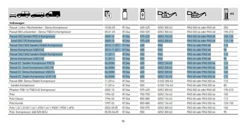

100-1034
100-1035

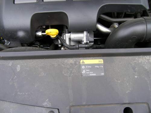

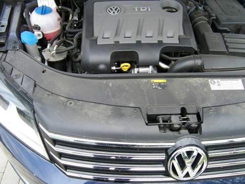

Ist ja interessant, auch wenn die Hersteller gleich geblieben sind, so scheint die Klimaanlage wohl aus Spargründen im 3C ab 11.2011 kleiner dimensioniert worden zu sein. Quelle S. 98
Unbenannt
Kleiner dimensioniert nicht unbedingt, aber weniger drin. 50-100g weniger bemerkt normalerweise niemand, der Betriebswirt schon 😁
Und eine Toleranzbefüllung wird auch nicht mehr angegeben.
Meine Anlage hat nach genau 5 Jahren knapp 5gramm verloren. Also war der Service überflüssig. Mein Händler hat die Wartung daher auch nicht in Rechnung gestellt.
