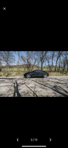

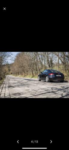

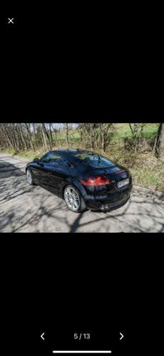

Das Öl Service wurde vor nicht all zu langer Zeit gemacht und da ich im Jahr so wenig Km fahre, wird es (hoffentlich) die nächsten 2 Jahre kein Thema sein!
Und ja ich habe noch mehr Bilder 🙂
Der Ankaufstest von gestern war auch ziemlich gut. Das einzige was nicht gepasst hat war der Lampdawert aber der ist auf ein Loch im Auspuff zurückzuführen und kommt zum Glück nicht vom Motor
Tt
Tt
Tt
