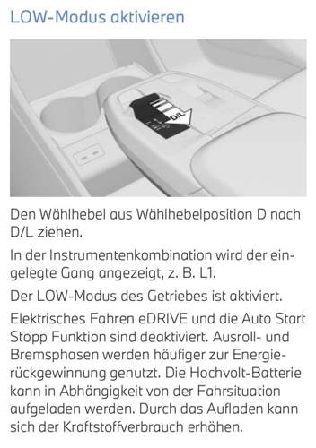

@Michel_05 schrieb am 22. Dezember 2024 um 21:04:28 Uhr:
Wo ist „L“. ??
Schon mal die Betriebsanleitung gelesen?
Betriebsanleitung
„In BMW Modellen ohne Sportprogramm und Schaltwippen bietet das Steptronic Getriebe die alternative Fahrstufe "L". Das Low-Programm nutzt einen niedrigeren Gang als in "D", dies erhöht den Verzögerungseffekt durch den Motor beim Lösen des Fahrpedals. Bei der Fahrt in "L" müssen Sie das Bremspedal weniger nutzen, das ermöglicht z.B. im Stadtverkehr oder bergab ein komfortableres und effizienteres Fahrerlebnis.“
Weiss jemand, wie man den Verbrenner Motor wieder ausgeschaltet bekommt, wenn man mal versehentlich den Hebel zu weit nach hinten gezogen hat zum L Modus?
Muss man da immer das komplette System kurz runterfahren, damit der Motor wieder aus geht ?
Einfach nochmal in Richtung L, dann geht er nach D und nimmt den normalen/eingestellten Fahrmodus auf.
