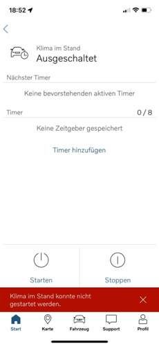

Das ist mir auch klar dass ich das nicht während der Fahrt mache.
Es geht auch sonst nicht und die Meldung kommt (siehe unten am Foto)
Benzin hat genug?
Geht die Standheizung mit Timer aus dem Auto?
Bei mir hilft da meistens das abschießen der App. Also bei Android: Einstellungen, Apps, volvo App, Stopp erzwingen.
Dann Neustart der App. Ist zumindest immer einen Versuch Wert.

Ja, der Benzintank ist Voll, wie auch die Batterie i.O.
Ich denke, da muss irgendein Problem mit der Kommunikation der App und dem Auto vorliegen. Vielleicht rufe ich heute mal Volvo OnCall an, die sollten sowas doch sehen können.
Ich kann seit dem neuen Design die Standheizung auch nicht mehr per Direktstart aktivieren. Einzig über das Widget (iPhone) lässt sich diese problemlos starten.
Es wird demnach nicht am Fahrzeug liegen.
Hat sonst niemand diese Symptomatik?

Ich hatte das schon einmal thematisiert (https://www.motor-talk.de/.../...-app-bisher-on-call-t5453382.html?...) und meine Händler angemailt. Am Freitag kam dann die Antwort:
Hallo Herr .....,
es tut mir leid Ihnen mitteilen zu müssen, dass es am Hersteller liegt.
Diese haben uns schon mitgeteilt, dass sie Serverprobleme haben, wobei
keine Verbindung mit dem Fahrzeug aufgebaut werden kann wenn dieses
die Steuergeräte herunterfährt.
Volvo arbeitet an einer Lösung. Sobald ich etwas bekomme, werde ich Sie
informieren.
Das ist leider wenig ermutigend und lässt erwarten, dass der Remote-Zugang zum Fahrzeug über die App noch längere Zeit nicht zur Verfügung steht. Ich bleibe mit meinem Händler diesbezüglich in Kontakt und schlage hier wieder auf, wenn sich was rührt....
Edit: sorry, merke gerade, dass das Thema nicht ganz passt - aber egal, der Sachverhalt könnte diverse Probleme mit der VC-App erklären.
Soeben mailt mich mein Händler an - es gibt Nachricht von Volvo. Das Fahrzeug muss in die Werkstatt, es sollen das System und sämtliche Steuergeräte zurückgesetzt werden....das würde den Fehler mit der Remote-Bedienung via App beheben....
Ich bleibe dran und berichte....

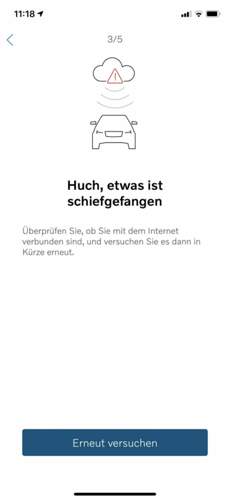

Hallo, ich habe seit 2 Wochen einen neuen V60 Recharge 2022 und versuche seitdem die Volvo Cars App mit dem Fahrzeug zu verbinden. Das Fahrzeug wird mir beim Start der App angezeigt, mit dem Hinweis, dass die Registrierung unvollständig ist. Wenn ich dann weitermache, ist bei Schritt 3/5 Schluss: „Huch, leider ist etwas Schiefgegangen…“. Zündung ist an, Fahrzeugmodem-Internet ist deaktiviert, Netzabdeckung ist gut, eigentlich sollte alles passen. Ich habe es auch mit verschiedenen Mobiltelefonen und Betriebssystemen probiert, leider ohne Erfolg. Mein Händler konnte mir telefonisch auch nicht helfen. Der einzige Hinweis war, dass iOS 15 noch nicht funktioniert, ich habe aber noch 14.8 installiert. Kennt jemand das Problem und kann mir einen Tip geben?
Danke!
Und wieso sollte IOS 15 nicht funktionieren. Hab ich seit der Beta schon ewig drauf und ist immer gegangen.
Ggfs mal private relay im IPhone abschalten.
Bei mir gings immer mit Private Relay.
Drücke mal ein paar Mal die OnCall Taste um das Modul aus dem Stand-by zu holen.
