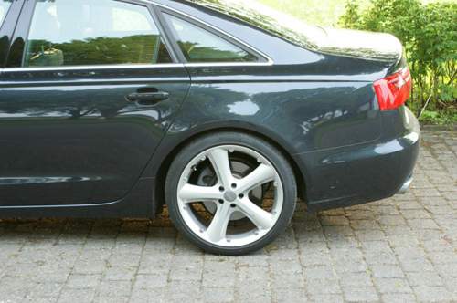

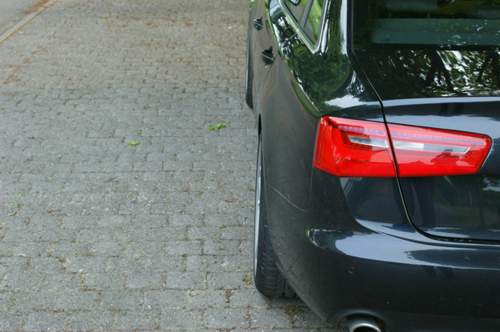

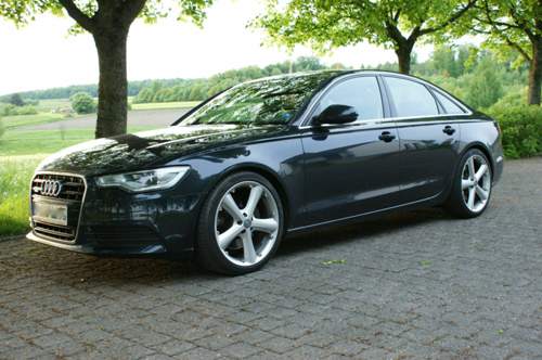

Hier mal meiner, seit heute auf 20ern:
9x20 ET37 Audi A8 Schmiedefelgen
255 35 R20 Dunlop SP Sport 01
@ronny: Der sieht mal richtig geil aus. Bis jetzt der beste den ich hier gesehen hab! Was für ein Fahrwerk??
30mm S-Line ab Werk.
hier noch ein paar Bilder im dynamic Modus (AAS).
Und noch mal von der Seite:
Hallo, ich habe die gleichen Felgen heute montiert. Leider habe ich erst viel später gesehen, dass die Gummis eine Größe von 265/40 R20 haben. Passt zwar drunter, ist aber grenzwertig bei dollen Bodenwellen und sieht recht "Ballon-Style" aus... Ist das überhaupt Ausdauer fahrbar oder sollte ich mich in der Bucht nach 255/35 R20 oder 255/30 R20 umsehen?
Gruß Robs
@robstt:
Solltest und musst sogar auf 255/35 umsteigen. Oder noch auf 245/35.
das andere ist nicht zulässig für den A6.
Hast das so eingetragen bekommen?
265 40 20 ist die Originalgröße vom A8.
Würde auf 255 35 20 oder 265 35 20 gehen, je nach Geschmack.
Na eingetragen ist noch nichts. Kann denn technisch irgendwas sein? Weil anderer abrollumfang?!
Lt. Felgenrechner.at hast Du momentan eine Tachoabweichung von 5% nach unten und ne Erhöhung der Bodenfreiheit von 1,7cm. Dazu die Ballonoptik und schon würde mein Entschluss fest stehen. Tachoabweichung nach unten ist generell nicht zulässig.
