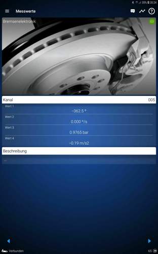

Screenshot-20190224-184349-obdeleven

Die Teilenummer ist natürlich vom Steuergerät m. Pumpe und nicht vom Lenkgetriebe.
Als solches kommt in Frage die ET-Nr. 6Q1 423 062 FX ohne oder 6Q1 423 055 BL mit Spurstangen.

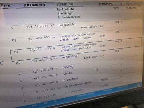

Da sollen unterschiedliche geben:
Img-20190225-094735
Die oberen beiden Versionen (mit u. ohne Spurst.) hatte ich doch genannt.
Das eingekastelte ist für Rechtslenker !

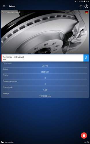

Nun leuchtet das ESP-lämpchen und im Fehlerspeicher gibt's einen Fehler - 00778 Geber für Lenkwinkel. Der Fehler war am Anfang sporadisch, nachdem ich ihn aber gelöscht habe, kam der schon als statisch wieder. Kleine Probefahrt hab ich gemacht, Servo funktioniert, nur das Lenkrad will so gut wie gar nicht in die Nullstellung zurückkehren - liegt wahrscheinlichst an der verstellten Spur.
Im Internet hab ich was von der Adaption des Lenkwinkelsensors gefunden, allerdings für G85, ich hab aber den G250 - muss es trotzdem eine Adaption gemacht werden oder nicht?
Was könnte noch der Grund für diesen Fehler sein?
PS. Den Sensor hab ich natürlich nicht vergessen, also eingebaut )))
Screenshot-20190305-202427-obdeleven
