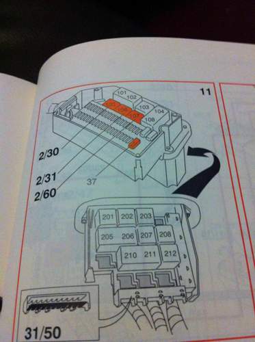

Hallo schaue mal das ist ein Auszug aus einem Volvo Werksattbuch
Volvo-050

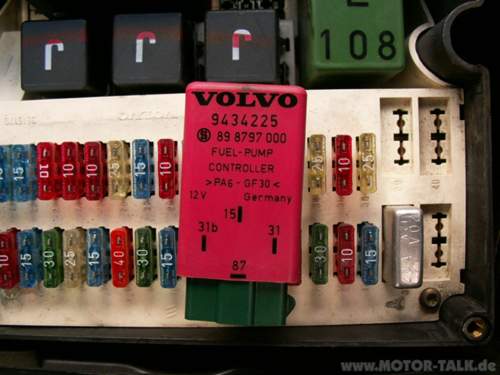

Moin,
na ? Schon gefunden ? Wie die Anderen schon sagten (siehe Bild - rechts die "metallene" Nr. 37)
Bei einem (95er) 850 sieht es so aus, dass das rechte der drei J-Relais (also in robinhood's Bild 2/60 bzw. "107"😉 alleine für die Fenterheberschalter zuständig ist - die Spiegel haben kein Relais(kontakt) davor und bekommen über die Sicherung Nr.26 'Saft'.
Die fette 'Metallsicherung' Nr. 37 sitzt zw. dem Relaiskontakt und den Fensterheber-Schaltern .. d.h., wenn diese Sicherung noch O.K. ist, muss das nix heissen - das rechte "J-Relais" muss in jedem Fall erstmal schalten - dann die Sicherung heile sein und dann auch noch ein "interessanter" Massepunkt, der beim besagten 850er dann auch die Masse für die Spiegelverstellung liefert - ergo: wenn diese Masse fehlt - gehen diese beiden Einheiten also nicht.
Vielleicht kann mal Jemand 'nachblättern', ob solch eine Schaltung auch beim 99er V70-I zutrifft.

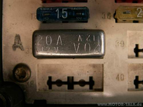

so ihr besten!!! :-) nachdem ich die bilder mir angeschaut habe stellte ich bei mir fest, dass auf dem platz 37 bei mir eine sicherung bis vor kurzem gesteckt haben muss, da die kontakte blank waren und die andren leeren stellen verdreckt aber die 37 nicht! also habe ich einfach eine 20A sicherung genommen...und siehe da es funzt. da haben die honks in der werkstatt tatsächlich vergessen die sicherung wieder rein zu stecken....wobei ich mich frage warum sie die überhaupt entnommen haben?! naja ich werde denen morgen mal ordentlich auf den tisch sch... ;-)
allerdings ein drittes relais kann bei mir nie drin gewesen sein....naja egal geht ja nun alles! :-)
vielen dank an alle für die guten ratschläge!!!!!
hier noch ein bild

Moin,
cool - also, wenn die Spiegelversteller auch wieder funktionieren, muss es bei den V70er bzw. diesem Baujahr dann eine 'leichte Modifikation' gegeben haben.
ZUDEM dürfte die Tankentriegelung nicht funktioneren. Da hatte ich schon mal ein SUPER Erlebnis, konnte die halbe Kiste im Ausland an der Tanke zerlegen...
ja spiegel arbeiten auch wieder! :-) tankentriegelung ging die ganze zeit.
